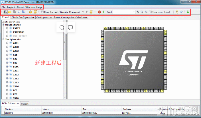

1.菜单栏
打开软件时有四个菜单:文件File、工程Project、Window窗口、Help帮助。
当新建工程后增加了一个按钮:Pinout引脚输出菜单。
 楼主| 个百zz分点个 发表于 2022-3-29 15:24 | 显示全部楼层
2.快捷按钮栏
和上面菜单栏一样,打开软件时和新建工程后存在差异,新建工程后增加一些快捷按钮。
菜单每一个选项在下面章节(新建工程后)单独讲述。
菜单和快捷按钮在打开软件时和新建工程后的差异如下图:

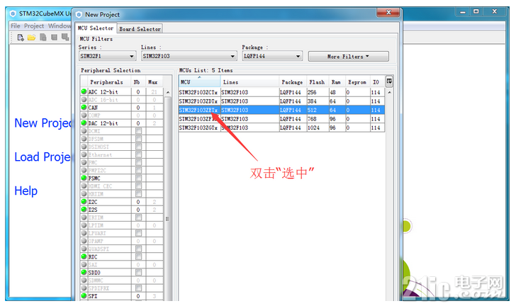

2.选择芯片型号(以STM32F103ZE为例),双击“选中”:

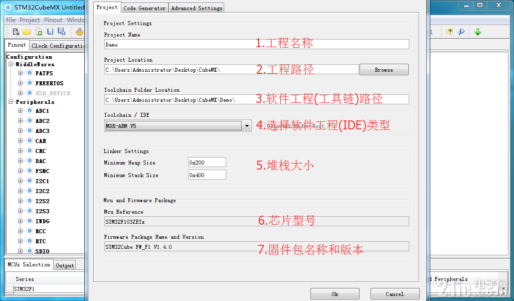

3.设置软件工程,Project -> Settings弹出设置窗口,设置好参数,点击OK即可。

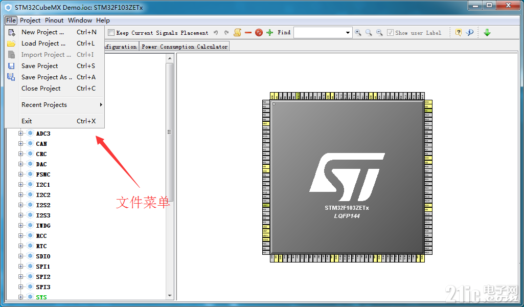

1.File文件菜单
 楼主| 个百zz分点个 发表于 2022-3-29 16:42 | 显示全部楼层
A.New Project新建工程(有快捷图标)
B.Load Project导入工程(有快捷图标)
C.ImportProject引入项目(有快捷图标)
D.Aave Project保存工程(有快捷图标)
E.Aave ProjectAs另存工程(有快捷图标)
F.Close Project 关闭工程
G.RecentProject 最近工程
H.Exit 退出软件
文件菜单比较简单,这里不重点讲述。

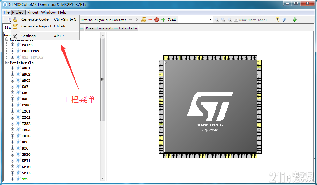

2.Project工程菜单
