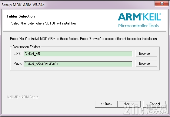

1.2 IDE安装
可以配置安装路径。默认安装在C盘根目录下。

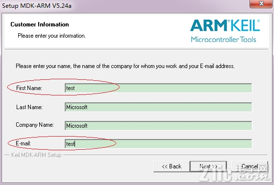

 楼主| xiaoqi000 发表于 2022-3-31 20:39 | 显示全部楼层
填写用户信息。随便写,不影响使用
一路Next,最后点击Finish。

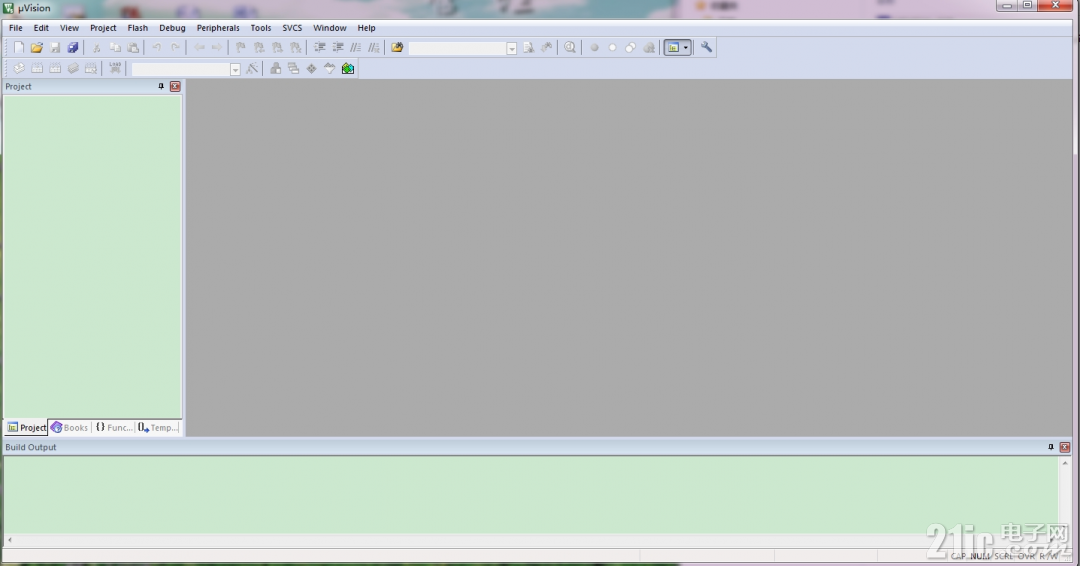

到此,MDK已经安装完成,在桌面上出现了快捷键。
 楼主| xiaoqi000 发表于 2022-3-31 20:49 | 显示全部楼层
点击运行,整体界面如下:

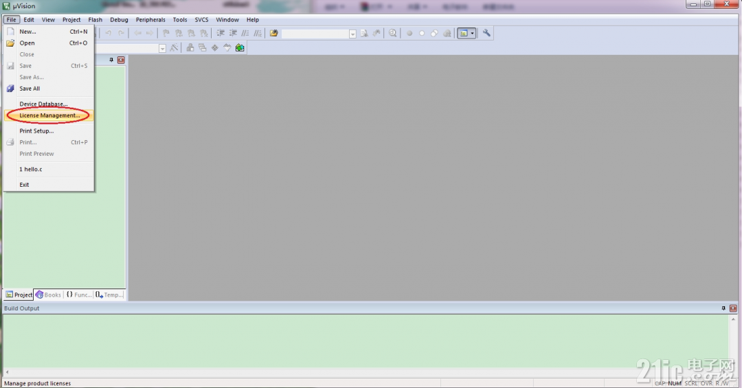

1.3 MDK**

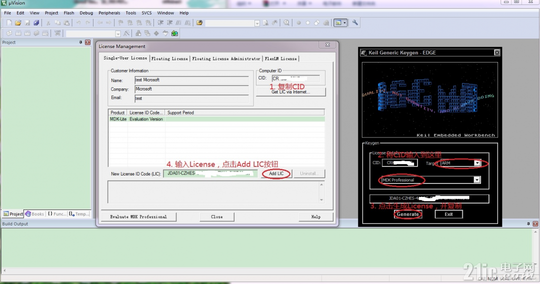

MDK没有经过注册是有代码容量限制,因此需要**。需要的秘钥生成器。
 楼主| xiaoqi000 发表于 2022-3-31 20:50 | 显示全部楼层
 楼主| xiaoqi000 发表于 2022-3-31 20:51 | 显示全部楼层
按照图中步骤操作:

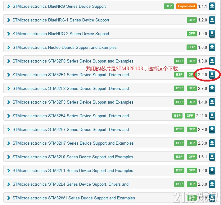

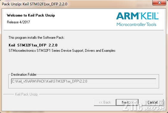

二、安装需要的芯片包
MDK5.0以后默认下载下来是不支持STM32芯片的,因此需要安装对应的包。
可以从官网下载。
 楼主| xiaoqi000 发表于 2022-3-31 20:53 | 显示全部楼层
下载完毕,直接点击安装即可。

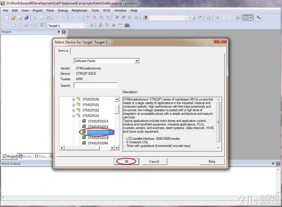

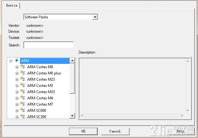

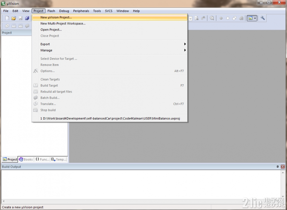

三、第一个项目工程
3.1 新建工程
点击Project --> New uVision Project,创建工程。
 楼主| xiaoqi000 发表于 2022-3-31 20:55 | 显示全部楼层
选择目标芯片型号。
点击 OK,MDK会弹出Manage Run-Time Environment对话框,直接点击Cancel即可。

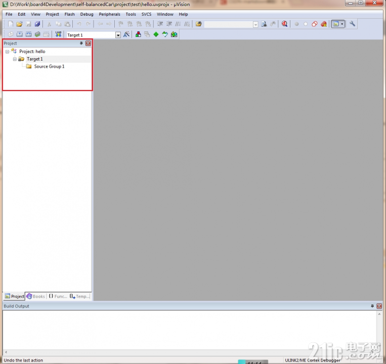

这样就生成了一个工程的框架。

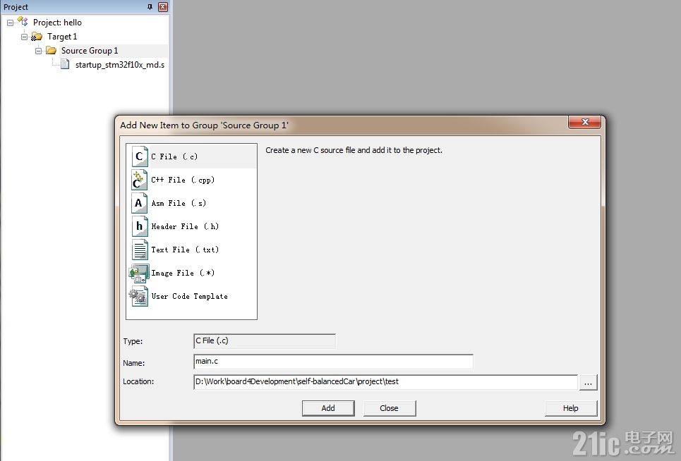

3.3 新建源文件
在工程内创建main.c,并编写简单的测试代码。
 楼主| xiaoqi000 发表于 2022-3-31 21:11 | 显示全部楼层
创建源文件:
