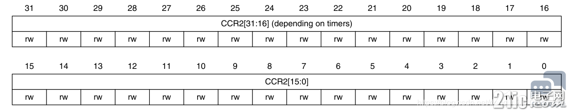

5.14 TIMx 捕获/ 比较寄存器 2 (TIMx_CCR2)
TIMx capture/compare register 2
偏移地址:0x38
复位值:0x0000 0000

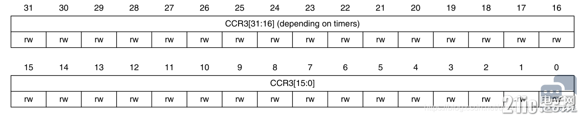

5.15 TIMx 捕获/ 比较寄存器 3 (TIMx_CCR3)
TIMx capture/compare register 3
偏移地址:0x3C
复位值:0x0000 0000

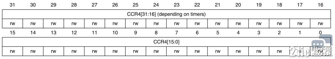

5.16 TIMx 捕获/ 比较寄存器 4 (TIMx_CCR4)
TIMx capture/compare register 4
偏移地址:0x40
复位值:0x0000 0000
