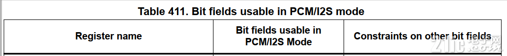

[STM32H7] STM32H743II的I2S不支持DMA?
 楼主| 21ID 发表于 2022-4-3 17:02 | 显示全部楼层 |阅读模式
STM32H743II的I2S已经不支持DMA了吗?
 楼主| 21ID 发表于 2022-4-4 09:39 | 显示全部楼层
手头有用这片子的兄弟们,帮忙试试看,能否配置DMA,万分感谢!
xch 发表于 2022-4-4 11:18 | 显示全部楼层
是配置工具的BUG.  I2S 不可能不支持DMA.
xch 发表于 2022-4-4 11:22 | 显示全部楼层
他的收发DMA请求与SPI 共用一个位。
参考:
 楼主| 21ID 发表于 2022-4-4 14:15 | 显示全部楼层
你那里也是提示没有DMA吗?
xch 发表于 2022-4-4 14:39 | 显示全部楼层
你那里也是提示没有DMA吗?
是啊! 只是CubeMX工具问题。芯片正常。这个CubeMX 不仅仅这一个BUG ,还有其他。不能过分依赖。它仅可用作减轻低段工作强度用。实际上没太多鸟用。
xch 发表于 2022-4-4 14:42 | 显示全部楼层
解决它的BUG 工作量足够自己重写代码了。
 楼主| 21ID 发表于 2022-4-4 14:59 | 显示全部楼层
是啊! 只是CubeMX工具问题。芯片正常。这个CubeMX 不仅仅这一个BUG ,还有其他。不能过分依赖。它仅可用作 ...
感谢!感谢!
xch 发表于 2022-4-4 19:54 | 显示全部楼层
你去下载最新的STM32CUBEMX VER6.5,它已经解决了这个BUG
