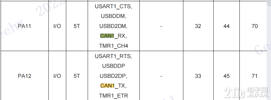

请问例程中,我看到用的是CAN1,这CAN1跟USB复用.PA10,11pin对吗?#define CANx        CAN1
我运行例程LOOPBACK后,CAN1没有输出.
帮忙看一下怎么回事.
Fordhs168 发表于 2022-4-11 13:17 | 显示全部楼层
APM32E103ZET6的USBD1 与 CAN2 可以同时使用;USBD2 与 CAN1 可以同时使用;对应管脚是PA11,PA12,别搞错了

可以复用,没有数据输出,看一下发送和过滤器的配置是否正确哦
