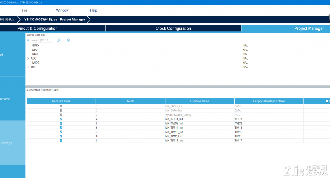

CUBE生成初始化顺序有的时候需要自己调整先后初始化顺序。不然会产生bug例如adc初始化和dma初始化。CUBE会先初始adc再初始化dma,这样就有问题了。cube哪个地方能设置吗?
不然每次配置好都要自己重新调整一下位置。有的时候忘了就蛋疼了

目前来看,如果基于CubeMx生成初始化代码的话,
主要是涉及DMA配置的那个地方,DMA初始化需要放在首要DMA的外设的初始化之前。
比方 UART,SPI要用到DMA,CubeMx会将DMA的初始化代码放在UART及SPI初始化的前面,比方下面的样子:
jiahongjian 发表于 2022-5-5 16:44 | 显示全部楼层
可手动更改顺序

这里主要是指基于Cubemx生成初始化代码,毕竟它有它生成代码的逻辑顺序。  发表于 2022-5-6 10:42
