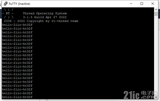

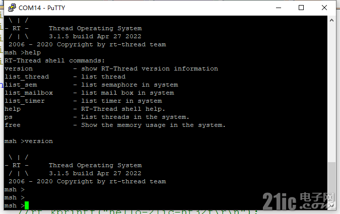

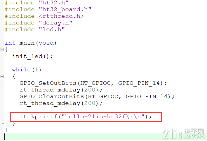

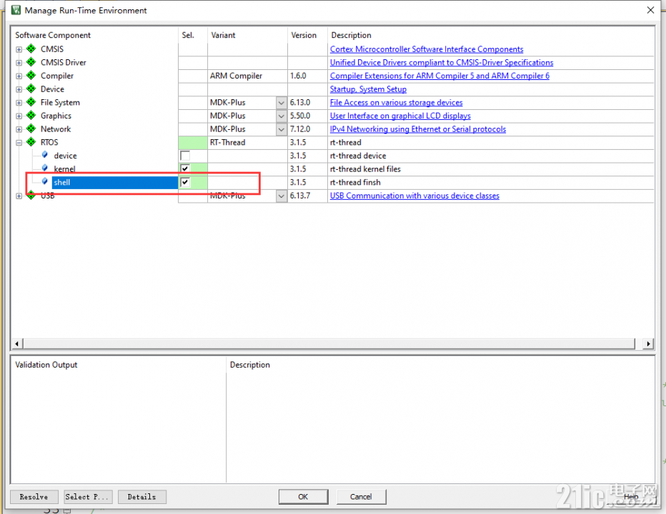

    在上篇的基础上,增加FinSH功能。这个功能是串**互,需要在开发板上底层串口驱动。
    一、移植串口打印功能
    1.1、硬件
    开发板仿真器带串口功能,用到芯片的PA4和PA5引脚。
    1.2、端口复用
    1.3、配置串口打印功能
    1.4、添加串口驱动
    1.5、主程序
    1.6、程序运行
    二、移植FinSH
    2.1、添加finsh组件
    2.2、配置选项添加finsh头文件
    2.3、增加串口接收程序
    2.4、程序运行
    以上就是按照教程移植的finsh功能。
