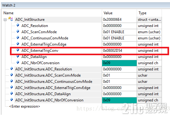

前言
  最近在调试STM32F2XX系列ADC多通道DMA采集时,发现采集的AD值大于4095,有的65000多了,这是什么节奏?adc不是12位吗,最大才0xfff,即4095,怎么会出现这种情况呢?难到是adc数据对齐方式出现问题了,adc的对齐明明设置的是右对齐啊,神马情况?
ADC结构体参数分析   百思不得adc之姐,只能keil单步调试,一步一步查看adc结构体的参数。我使用的是adc dma方式采集,共9个通道。初始化程序如下:

一步一步调式发现结构体有一项ADC_ExternalTrigConv是0x08002d54,这一项并没有初始化对其赋值,忘记给结构体的这一项赋值了。最后这个值通过ADC_Init函数赋值给CR2的时候,第11位(也就是数据对其位)是1了,左对齐了!!!!!

  上面分析了adc结构体的参数,下面再来单独看看ADC_ExternalTrigConv这一项。
  在stm32f2xx_adc.h文件中有这个成员的参数定义,发现里面并没有ADC_ExternalTrigConv_None这个常见的定义。
