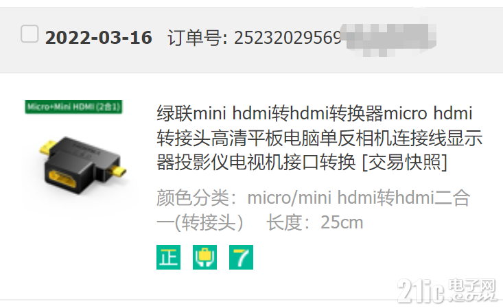

因为知道树莓派的HDMI接口改了,所以为了可以顺利的玩起来,提早买了一个micro转标准HDMI接口的转换头
但是拿到RPI4B后,尴尬的事情发生了
插上HDMI,type-c供电就接不了,插上type-c供电,HDMI就接不了,二者只能选其一啊......没办法,那就从GPIO口供电试试,发现供电不足,系统也无法正常工作,运行一会后就停了
所以只能重新下单购买了,看了半天是换一种途径,转type-c还是继续转HDMI,最终为了稳妥,还是买根转HDMI线保险。快递没个五六天应该是到不了了,原本五一愉快的玩耍只能改变策略了,不能直接接屏幕那就远程连接吧,SSH+VNC

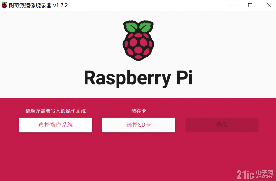

还好,官方考虑到了这种极端情况,可以用官方推荐的工具Raspberry Pi Imager来制作系统SD卡

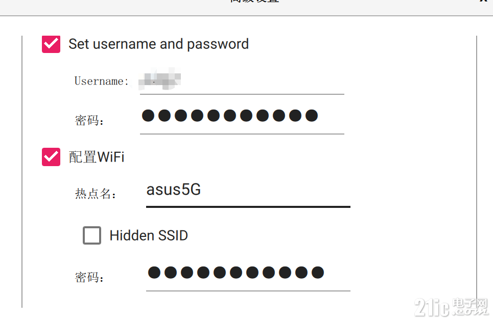

因为这个工具多了一个镜像自定义选项,比如可以在烧录SD卡前来添加一个用户,有了用户名和密码就可以登录SSH了,自定义选项还提供了一些额外的配置,比如WiFi、语言、时区等
但是默认这些都是没有勾选的,即默认不配置。如果不是特意为了解决无法登陆的问题,可能即使用这个工具,也不会注意到这一点,因为在这之前,是用这类工具的唯一目的就是烧录SD卡,然后启动树莓派,再也用不到这个工具了。但是现在,这个工具被赋予了更多功能。

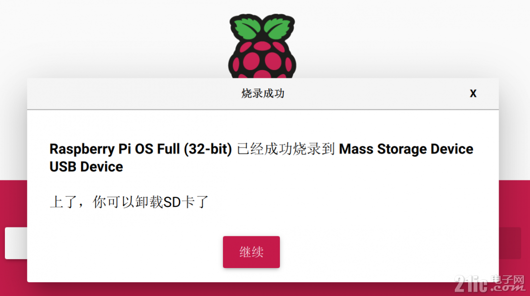

烧录完成后,把SD卡插回RPI4B,重新上电,终于,成功登陆了
