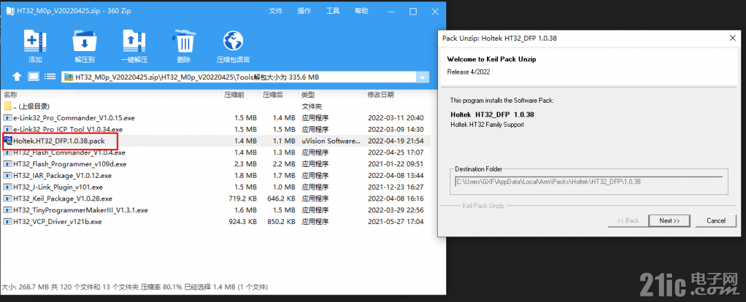

1 安装MDK芯片支持包
2 解压固件库

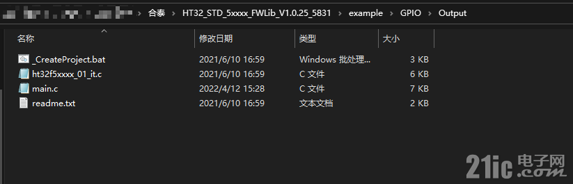

3 找到example文件夹并打开,里面有所有外设的使用例程
4 已最进本的GPIO为例,展示固件外设库的使用,打开example->GPIO->Output

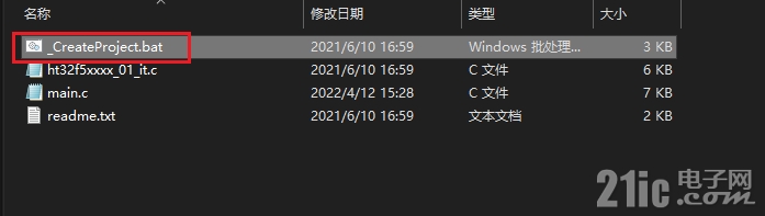

在Output内并没有看到MDK的工程文件,但有个_CreateProject.bat的脚本文件,从文件名上看和创建工程有关系。

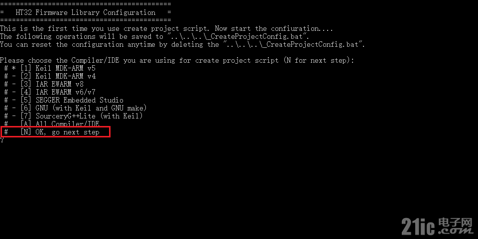

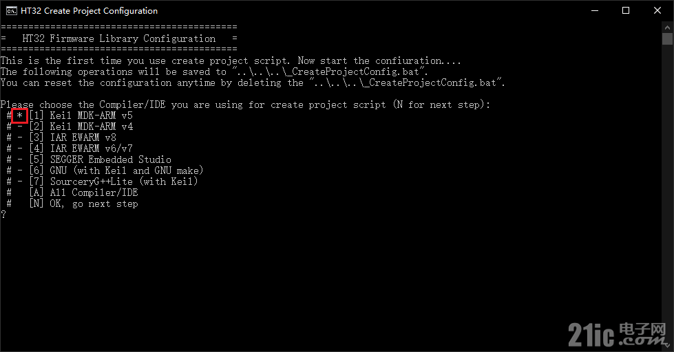

5 双击_CreateProject.bat的脚本文件,数字1到7,A和N对应生成工程的相关功能,我要生成MDK V5的工程,键盘输入1
在显示页面对应行内会显示*号,表示选择对应功能
按键输入N,进行下一步

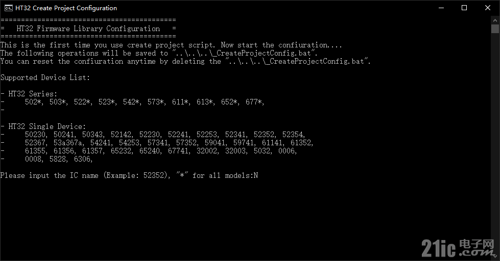

这一步是输入产品系列
我手上开发板的型号是52352的,所以输入52352,并回车

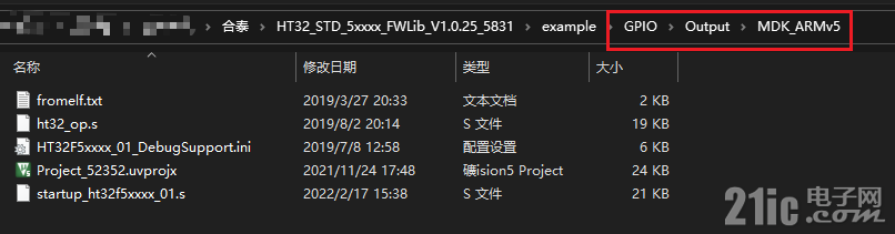

在脚本自动完成后,在文件夹内会生成一个MDK_ARMv5的文件夹,里面就是此例程的MDK5的工程文件了

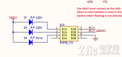

保存并编译下载程序,发现板子的LED并没有按程序要显示的状态闪烁,核对原理图发现,程序定义的IO口和原理图并不一致,程序中定义的是PB1
而原理图上定义的LED管脚为PC14 和PC15
修改程序为PC14
重新编译下载,这回LED能够正常闪烁了。说明文件例程文件不是随脚本配置文件自动生成的,需要自己验证程序初始化是否和自己开发板是否对应。

1.  我们大部分的历程有根据开发版的脚位来配置IO (会在 ht32_board_config.h),另外还有  utilities 下有提供 board 相关的函数可以调用,例如 "HT32F_DVB_LEDInit(HT_LED1);",碰巧 example\GPIO\Output 固定展示了 PB1 的操作方式,方便用户了解 IO Function各参数,没有跟 LED 连动。还请楼主您别误会了喔!
       虽然用脚本实现添加不同编译环境的工程很方便,但我也遇到了不能随意更换工程的问题,比如现在生成的是DMK5,但我想改为IAR7,每次打卡脚本文件已经自动生产的是MDK5,没法手动切换。希望有知道怎么切换的给指导一下。
2. 您可以参考下图说明,将HT32 Firmware Library 根目录的"_CreateProjectConfig.bat" 删除,即可重新配置。也可以直接编辑该档案来修改您需要的设定喔~
