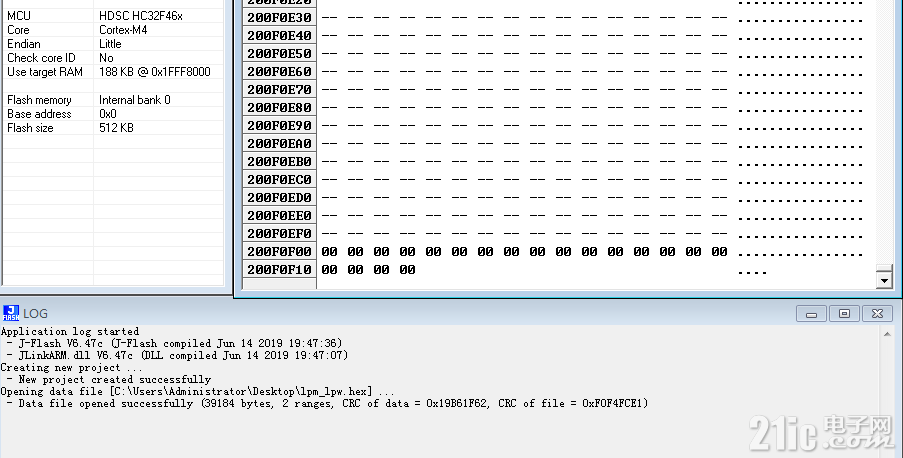

使用指定RAM,导致生成的Hex文件超过范围,有没有小伙伴遇到了?
uint8_t f_1min __attribute__((section(".ARM.__at_0x200F0F00")));  //定义一个标志在Ret_SRAM  0x200F0000~0x200F0FFF
volatile uint16_t U_collect       __attribute__((section(".ARM.__at_0x200F0F04")));         //采集时间计数
volatile uint16_t U_RfResponsTime __attribute__((section(".ARM.__at_0x200F0F08")));  //需要响应时间计数
volatile u8  F_WaitRfResPonseEn   __attribute__((section(".ARM.__at_0x200F0F0C")));  //需要回应标志
volatile u16 RfTXtime                          __attribute__((section(".ARM.__at_0x200F0F10")));  // 单位:分钟
352396278cb792e0a6.png 超过了7ffff的512K范围

 楼主| laocuo1142 发表于 2022-5-10 08:07 | 显示全部楼层
fuqinyyy 发表于 2022-5-9 19:28
解决了吗,楼主?
解决了,换了一种指定就好了,这种指定指到FLASH里去了

 楼主| laocuo1142 发表于 2022-5-15 09:43 | 显示全部楼层
lidi911 发表于 2022-5-14 10:34
怎么解决的呢?
换了一个指向函数
