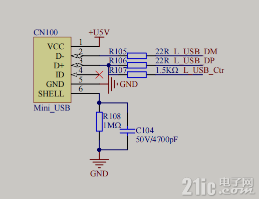

这是官方给的原理图,图中的miniusb很难找啊,其中R105,R106没有给阻值,我该怎么办?
