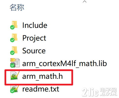

1 找到arm_cortexm4lf_math.lib文件
C:\Keil_v5\ARM\PACK\ARM\CMSIS\5.4.0\CMSIS\Lib\ARM
Keil_v5的安装路径因电脑而异)
各类库文件的差异如下:
- arm-cortexM4b_math.lib(M4内核的大端模式)
- arm_cortexM4bf_math.lib (M4内核的大端模式,浮点单元)
- arm_cortexM4l_math.lib (M4内核的小端模式)
- arm_cortexM4lf_math.lib (M4内核的小端模式,浮点单元)
MCU是小端模式,在此使用浮点单元,因此选择arm_cortexM4lf_math.lib
另外:C:\Keil_v5\ARM\PACK\ARM\CMSIS\5.4.0\CMSIS有源文件、例程
2 arm_cortexM4lf_math.lib复制到FPU的工程目录下,并添加到工程中
3 复制arm_math.h头文件
C:\Keil_v5\ARM\PACK\ARM\CMSIS\5.4.0\CMSIS\Include
arm_math.h添加至工程中

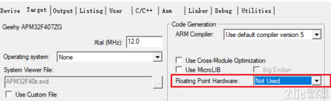

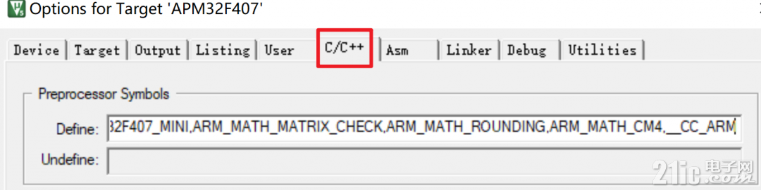

4.2 添加以下宏定义
ARM_MATH_MATRIX_CHECK,ARM_MATH_ROUNDING,ARM_MATH_CM4,__CC_ARM
宏定义的解释(摘录网上的资料)如下:
(1)  ARM_MATH_MATRIX_CHECK
是库函数的参数检查开关,这里添加后,就打开。
(2)  ARM_MATH_ROUNDING
这个是库函数在运算是是否开启四舍五入的功能,我这里添加,可以根据自己的需要进行配置。
(3)  ARM_MATH_CM4
这个就非常重要,必须要配置进去,否则在编译之后,会默认使用math.h的库函数,而不会用到硬件的FPU的。
(4)  __CC_ARM
是不同编译器的编译配置宏定义,
(5)  __CC_ARM
就是代表MDK开发环境。
4.3 包含头文件arm_math.h路径

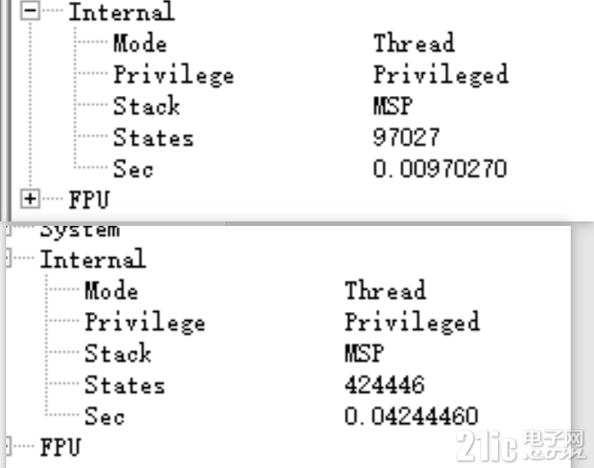

6 对比使用、不使用FPU的计算速率6.1 设置断点,记录计算sin使用的States数量
6.2 使用FPU
消耗的States=98029-38868=59161

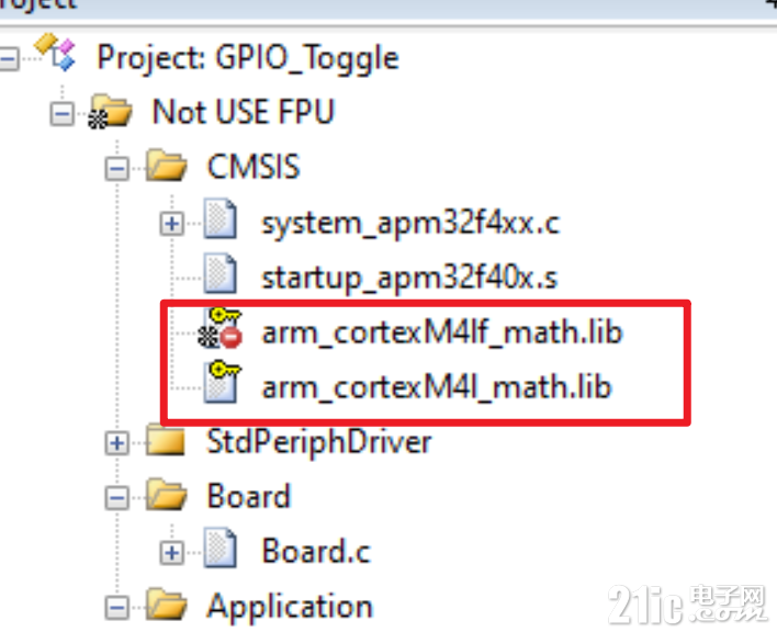

6.3 不使用FPU6.3.1 需要重新调整Keil的配置
1)添加arm_cortexM4l_math.lib文件
2)配置Keil工程
3)清除编译内容,设置断点,记录states数据如下
消耗的States=424446-97027=327419
6.4 总结
使用FPU
消耗的States59161
不使用FPU
消耗的States327419
结论
使用FPU比不使用FPU快了约5.5
(不同的代码及编译器版本及优化级别都可能对结果产生差异)
