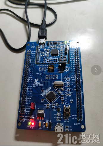

二.开发板美照
MCU型号是HT32F52352,Cortex®-M0+ 内核,可以做低功耗应用啊,看这个内核。
上半部分是e-LINK32烧写工具,中间就是我们的MCU,外挂了一个8M晶振,小的X1估计是32.768KRTC外部晶振,IO口引出来了,非常不错的开发板。

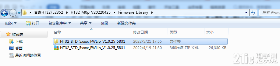

1. 下载资料
官方整理的懒人资料包不错,哈哈,什么都有。

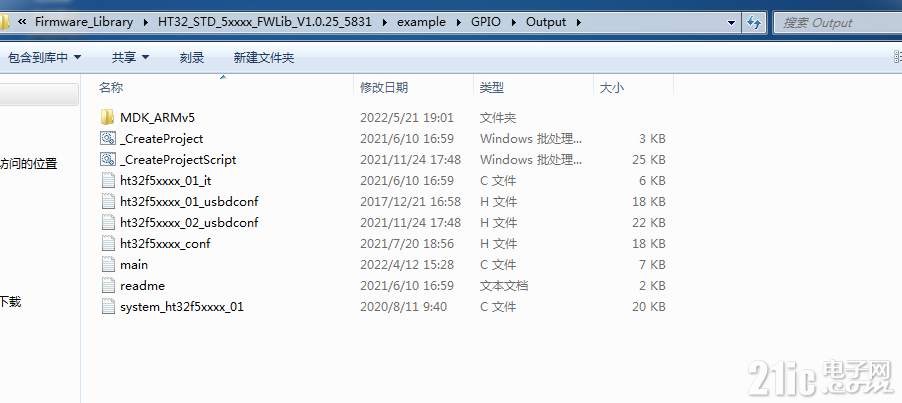

(3)打开程序,生成例程进行烧录
先解压程序包
好像需要自己生成需要的版本,试一下。
试一下GPIO的例程:

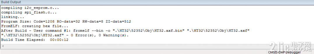

编译一下,没有问题

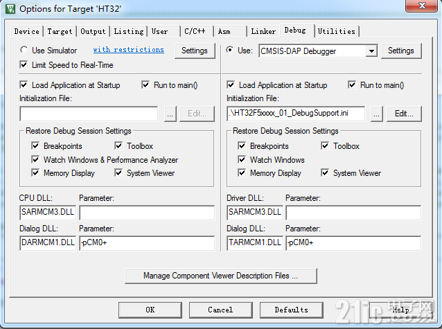

检查一下烧写设置
已经正常识别了e-LINK,很方便。
烧写程序:
可以正常烧写。

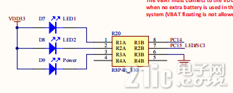

发现灯并没有点亮,检查了一下电路,发现不是PB1
正确是PC14,修改一下程序在进行测试。

重新编译一下,在烧进去。
可以正常点亮。
如下图:
程序应该是闪烁才对,哈哈
