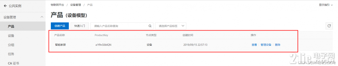

3. 搭建云平台
3.1.登陆阿里云平台
2.找到物联网平台
3.根据阿里云的文档创建一个产品,创建一个这个产品的设备,并添加一个自定义功能
 楼主| 无法去污粉 发表于 2022-5-29 14:39 | 显示全部楼层
4.我们先创建一个产品,创建流程如下:
 楼主| 无法去污粉 发表于 2022-5-29 14:41 | 显示全部楼层
然后点击确认即可。

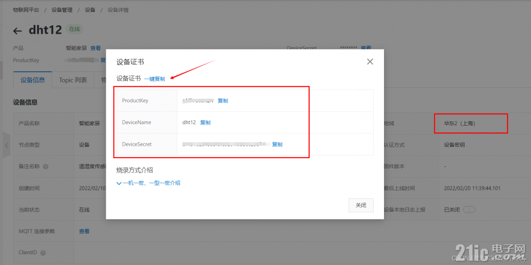

7.查看添加的设备信息
 楼主| 无法去污粉 发表于 2022-5-29 15:10 | 显示全部楼层
 楼主| 无法去污粉 发表于 2022-5-29 15:23 | 显示全部楼层
注意,以下信息是连接阿里云平台的时候需要用到的。
 楼主| 无法去污粉 发表于 2022-5-29 15:24 | 显示全部楼层
提示:后面咱就会使用下面三个参数(三元组)组合MQTT参数
“ProductKey”: “a1Q",
“DeviceName”: “dht12”,
“DeviceSecret”: "7G****************VsU”
