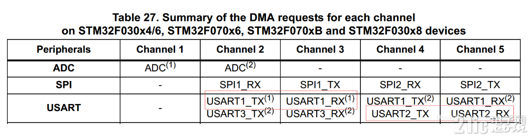

  • STM32F030C8T6
  • UART1/UART2
  • DMA1 Channel2—Channel5
  • ST标准库
  • 主频48MHz(外部12MHz晶振)

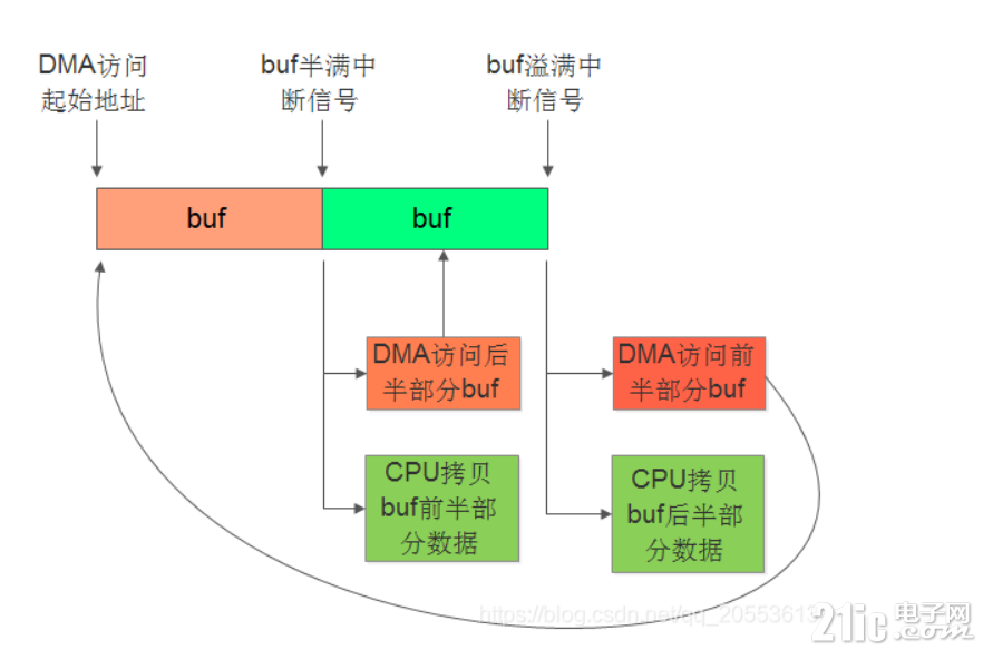

为什么需要使用DMA 通道buf半满中断?
很多串口DMA模式接收的教程、例子,基本是使用了“空间中断”+“DMA传输完成中断”来接收数据。实质上这是存在风险的,当DMA传输数据完成,CPU介入开始拷贝DMA通道buf数据,如果此时串口继续有数据进来,DMA继续搬运数据到buf,就有可能将数据覆盖,因为DMA数据搬运是不受CPU控制的,即使你关闭了CPU中断。
严谨的做法需要做双buf,CPU和DMA各自一块内存交替访问,即是"乒乓缓存” ,处理流程步骤应该是这样:
【1】第一步,DMA先将数据搬运到buf1,搬运完成通知CPU来拷贝buf1数据 【2】第二步,DMA将数据搬运到buf2,与CPU拷贝buf1数据不会冲突 【3】第三步,buf2数据搬运完成,通知CPU来拷贝buf2数据 【4】执行完第三步,DMA返回执行第一步,一直循环
STM32F0系列DMA不支持双缓存(以具体型号为准)机制,但提供了一个buf"半满中断",即是数据搬运到buf大小的一半时,可以产生一个中断信号。基于这个机制,我们可以实现双缓存功能,只需将buf空间开辟大一点即可。
【1】第一步,DMA将数据搬运完成buf的前一半时,产生“半满中断”,CPU来拷贝buf前半部分数据 【2】第二步,DMA继续将数据搬运到buf的后半部分,与CPU拷贝buf前半部数据不会冲突 【3】第三步,buf后半部分数据搬运完成,触发“溢满中断”,CPU来拷贝buf后半部分数据 【4】执行完第三步,DMA返回执行第一步,一直循环

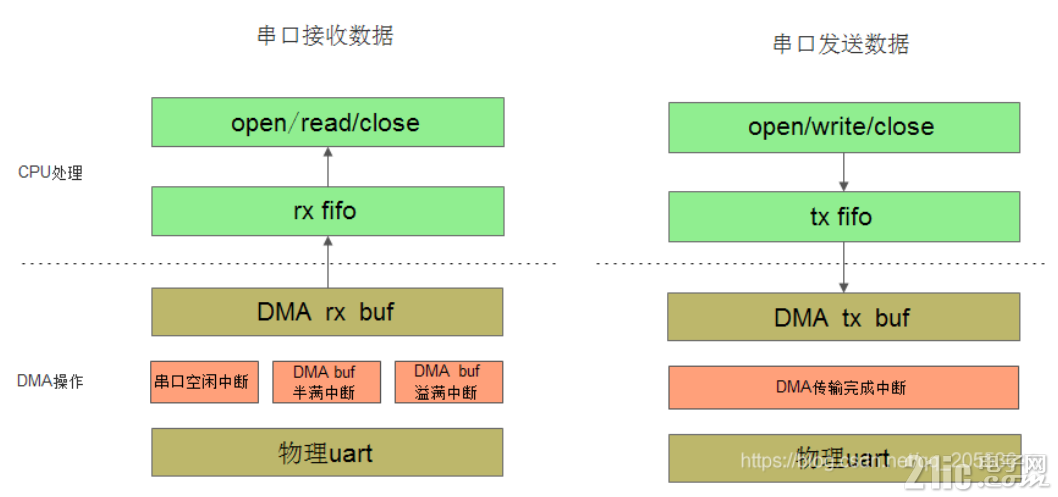

5.3 发送处理
串口待发送数据存于发送fifo中,发送处理函数需要做的的任务就是循环查询发送fifo是否存在数据,如存在则将该数据拷贝到DMA发送buf中,然后启动DMA传输。前提是需要等待上一次DMA传输完毕,即是DMA接收到DMA传输完成中断信号"DMA_IT_TC"。

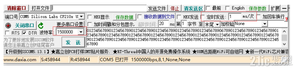

  • 1.5Mbps波特率,串口助手每毫秒发送1k字节数据,stm32f0 DMA接收数据,再通过DMA发送回串口助手,毫无压力。
  • 1.5Mbps波特率,可传输大文件测试,将接收数据保存为文件,与源文件比较。
  • 串口高波特率测试需要USB转TLL工具及串口助手都支持才可行,推荐CP2102、FT232芯片的USB转TTL工具。
