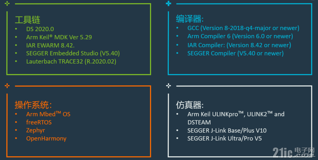

  • 完善的生态支持
很多用户会咨询 STAR-MC1 的工具支持状况、是否支持 KEIL等问题。这个大家也可以完全放心,STAR-MC1 作为一款通用的嵌入式处理器,其目前已经获得了非常完整的生态体系支持。
下图列举了 STAR-MC1 截止目前的生态工具支持情况,可以看到,STAR-MC1 在工具链、编译器、操作系统和仿真器方面都获得了主流工具的支持:
  • 工具链
在工具链方面,STAR-MC1 已经获得了 Arm DS、Keil、IAR、SEGGER Embedded Studio、Lauterbach TRACE32 等主流 IDE 的支持。
  • 编译器
在编译器方面,STAR-MC1 已经获得了 GCC、Arm Compiler、IAR Compiler、SEGGER Compiler 等主流编译器的支持。
  • 仿真器
在仿真器方面,STAR-MC1 已经获得了 ULINKPRO、ULINK2、DSTEAM、SEGGER J-Link Base/Plus、J-Link Ultra/Pro 的支持。
  • 操作系统
在操作系统方面,STAR-MC1 更是已经获得了 MbedOS、freeRTOS、Zephyr、OpenHarmony 的支持。
