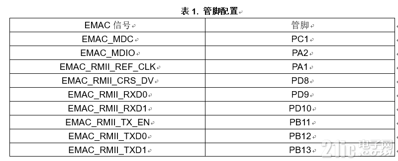

2.1        管脚配置

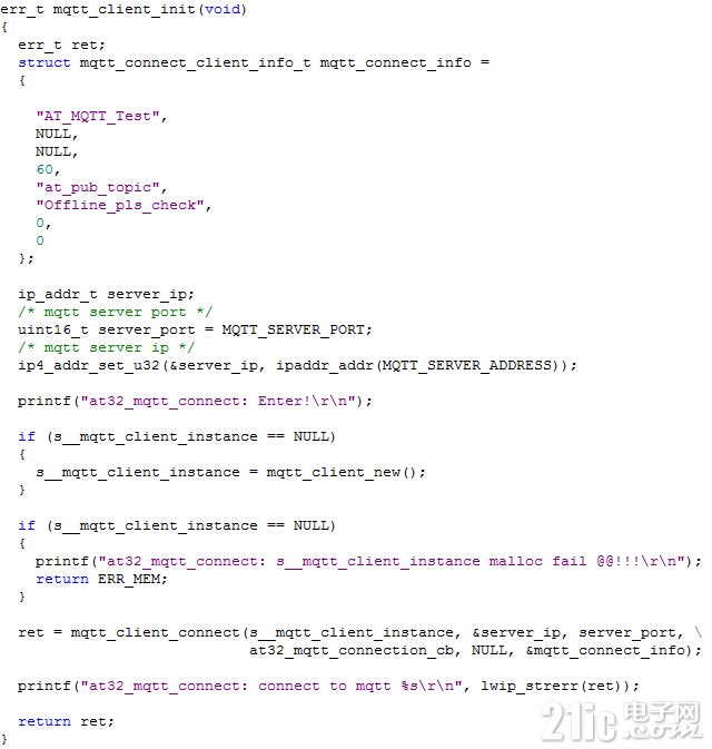

2.3        MQTT client project设置
在初始化LwIP协议栈之后,就可以配置MQTT client的应用了,芯片作为客户端是发出请求的一方,所以必须要配置往哪里发送数据,也就是说要知道服务端的socket。所谓的socket就是IP地址加上端口,在代码中我们宣告了几个宏定义代表服务端的socket, 可以在mqtt_client.h中找到MQTT_SERVER_ADDRESS和MQTT_SERVER_PORT这两个宏定义,用户可以根据网段跟应用修改这两个宏。
图2. 配置服务端的socket

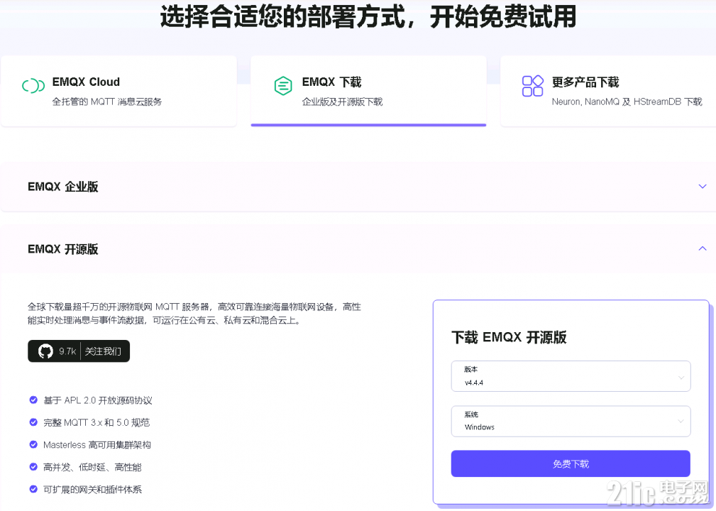

MQTT服务器的搭建我们通过EMQX平台来实现,其提供了公共的MQTT云服务和私有部署两种MQTT服务器搭建方式,其中云服务需要设备能够访问互联网,而私有部署则是将服务器部署在本地,无需访问互联网。本应用指南选择私有部署的方式来实现MQTT服务器的搭建,用户如需使用MQTT云服务请自行访问EMQX官方网站了解详细信息,搭建私有部署MQTT服务器的方式如下。
1.        访问下载链接,下载并解压EMQX。
图3. 下载EMQX

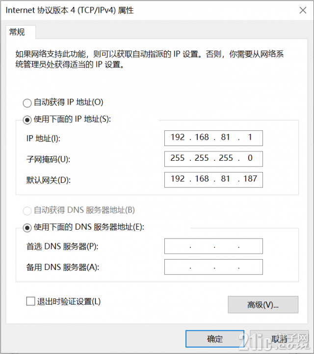

3.        配置上位机的IP地址、子网掩码及网关,IP地址与网关需要跟芯片设置在同一个网段下。
图5. 配置上位机的IP地址、子网掩码及网关

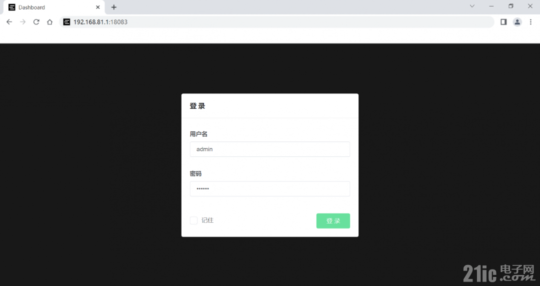

4.        浏览器登录EMQX控制台
服务器启动完成,在浏览器中输入本机IP地址192.168.81.1:18083,进入控制台登录界面,输入用户名admin和密码public,如下图。
图6. 浏览器登录EMQX控制台
点击登录进入控制台,至此私有MQTT服务器搭建完成。
2.5        软件流程
1.        在初始化EMAC和LwIP之后,呼叫mqtt_client_init(), 即可开启mqtt client功能;
2.        在lwip_periodic_handle函数中将会每秒执行一次at32_mqtt_publish函数对预先定义的信息进行发布;
3.        通过回调函数at32_mqtt_incoming_data_cb则能够将收到的订阅信息在串口USART1上打印。
图7. 初始化MQTT客户端

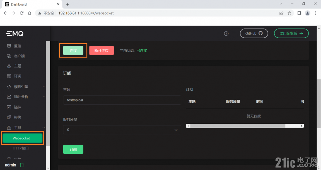

3)        打开PC端的MQTT控制台,点击工具->Websocket,并连接

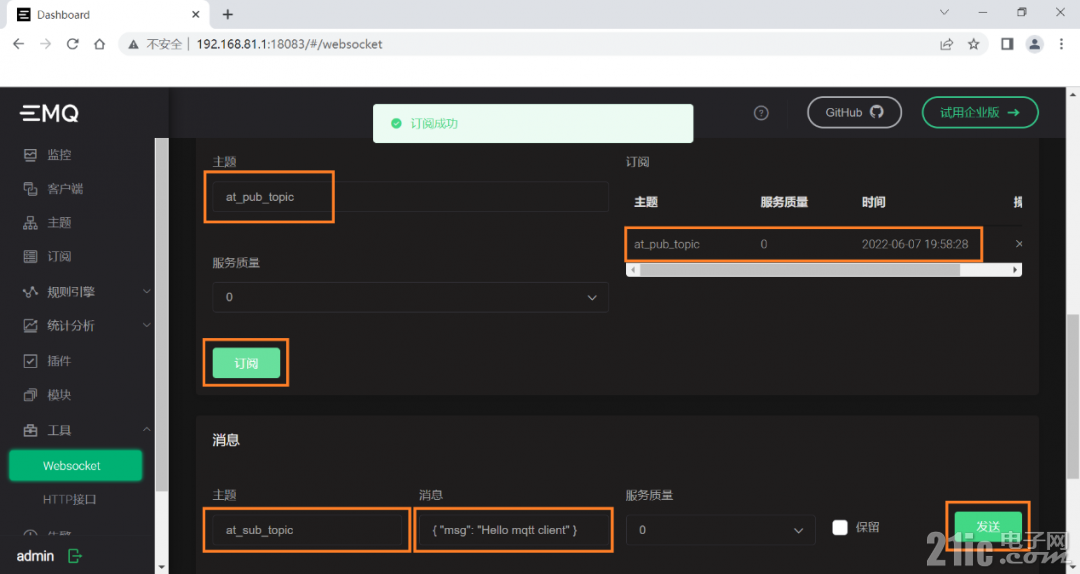

图8. EMQX控制台Websocket连接服务器
4)        填写订阅主题at_pub_topic并点击订阅,填写发布主题at_sub_topic和消息内容并点击发送
图9. EMQX控制台订阅和发布主题
5)        在订阅消息列表查看开发板MQTT客户端发布的消息内容,发布消息列表也能看到服务器所发送的内容
图10. EMQX控制台查看消息
