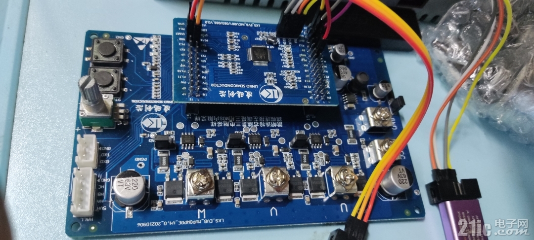

首先来看板子的外观,整体看起来很不错,但是上面的小板好像差点啥,可能是我平时用的开发板都有复位按键,到这个开发板没有,突然有点不习惯,不过在线板上留了复位空还有通过排针引出来了。
引出来的复位控设计的时候应该是插排针的,为了好用一点,我选择了一个比较小封装的贴片按键进行焊接,接地的一端斜着接到旁边电阻的地,勉强焊上,刚好能用,不过这个都是小问题。复位按键并不是必须的。

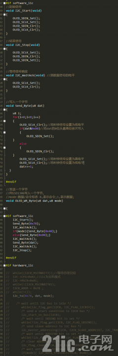

在程序中,有两种方式可以点亮OLED,一种是软件模拟IIC与屏幕通信。另一种则是选用硬件IIC的方式与OLED屏幕通信。怎么说呢,我觉得这个片子的库封装得不是很好,但是吧各有利弊,这样运行效率会高一点。在我看来,程序设计时,平台化的设计思想非常重要,可以减轻很多工作量,比如在一款芯片实现OLED功能,当我在另一款芯片上需要实现这个功能的时候通过简单的添加文件就可以实现。在这个芯片上显然不能实现,因为硬件IIC的部分官方封装得不是太好,软件IIC到是没有问题,只要对I/O置高或者置低来模拟时序,两种驱动方式的选择我是通过宏定义的方式实现的。
在驱动部分采用条件编译即可。
接下来在主程序中调用OLED显示函数即可。
值得注意的是这款单片机的RAM只有8K,为了减少RAM消耗,在进行汉字,字符取模时可以在数组前加入const修饰将内容存储到flash中。

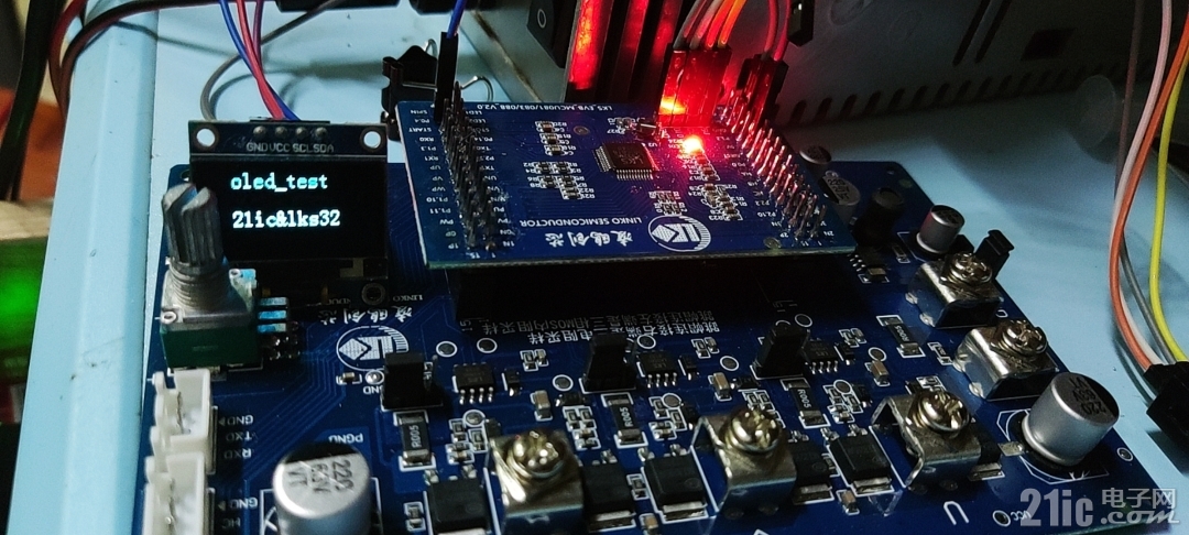

现象:
27
89
