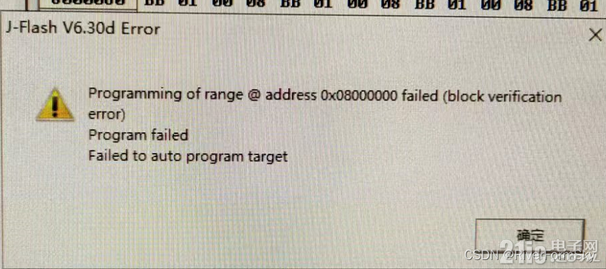

问题描述
雅特力单片机使用JLINK烧录时,报programming of range @ address 0x08000000 failed(block verification error)错误,如下图所示,但是可以正常连接和擦除。
解决办法

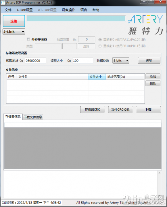

到雅特力官网下载ICP工具,使用JLINK连接单片机,连接成功以后会问你要不要解除读保护,点击是即可。
