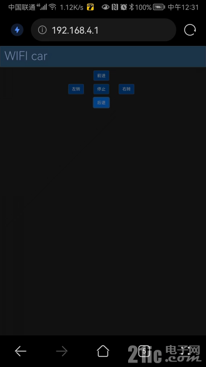

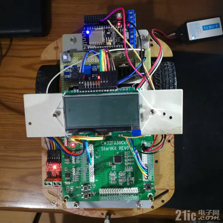

上次测试中,简单搭建了一个通过串口控制小车移动的测试环境。在确认没有问题的基础上,把相关模块组装起来,形成一个独立的小车。
  这一次,引入ESP8266WIFI模块,通过编程ESP8266,使之工作于AP模式并启动WEB服务。ESP8266会建立一个名为“WIFI_CAR_ESP8266”的WIFI网络,访问密码为“12345678”。 使用手机接入ESP8266Wifi网络(访问网址192.168.4.1),进入指定网址后,在这个网页提供了5个按钮,分别对应于小车的前进、后退、左转、右转、停止这五个简单的操作。
在网页点击对应的按钮时,ESP8266WIFI模块收到无线指令后,会通过ESP8266WIFI模块本身提供的一个串口,发出对应于小车动作的操作命令串。这个命令串遵循上次测试中的串口接收指令,这样原来的程序不需要做改动,就能直接用于测试。前提是把ESP8266的串口输出接到开发板的PA09上。
网页主代码如下:

可以看到五个按钮对应的五个动作中,分别执行了forward、left、right、backward、stop函数,函数处理中向服务器端发动的数据中心,对dir参数进行不同的赋值。这样在服务器端通过request->getParam(“dir”),就可以获得操作网页上的按钮按下的情况。服务器端收到数据后,根据解析结果,向串口发出ATCx数据。其中的“ATCx”(x=0-9,A-Z),就是模拟上次测试中用到的串口通讯指令。Serial.println本身会提供换行符,所以就不用专门追加“\n”了。

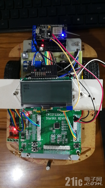

在开发板的处理程序中,串口收到的数据经过以下处理函数,向电机驱动板发出动作指令:

程序中,利用LED2来显示串口数据的解析情况,同时通过display_string_16x16把解析结果显示在液晶上。因为每个动作被执行1000毫秒后,就停止,所以对“stop”的解析处理就没有什么实际意义了。这么做的原因是为了调试时,避免小车跑不停,毕竟是连着JLINK调试的嘛。脱离JLINK测试时,可以把这两行代码注释掉。

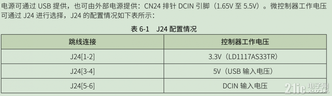

为了节省空间,这个小车只用一节18650电池,通过升压模块提高输出电压为8V,然后在通过7805降压得到5V电源。之所以这么做,而不是直接升压到5V给开发板工作,是因为以下2个原因:
1、直接使用升压的5V,如果升压模块出异常导致输出电压升高,会烧毁开发板。
2、电机驱动板也使用5V电源,电压也不能太高。
开发板本身提供了一个DC输入的接口CN24,根据资料:
本来预计通过开发板提供DCIN接口,在不改动J24的跳线,依旧默认给微处理器提供3.3V电压。我的液晶显示模块也是用3.3V,电压不能用5V,以免烧坏液晶(其实有没有液晶,都不会影响遥控小车的运行,只是考虑到调试目的以及查看中间处理结果,由液晶显示会方便很多)。结果实测,在DCIN端接入5V后,开发板本身的电源时指示灯LED3并没有亮。
通过和芯源的工程师沟通,了解到:
使用DCIN作为输入电源的时候,J24需要改跳线到5-6上,这时开发板及微处理器的电源为5V,开发板提供的VDD输出针脚也是5V。但此时J241脚因为是接在3.3V稳压器的输出上,所以使用这个针脚是可以得到3.3V(实测只有1.1V左右)。但是考虑到我的液晶只能工作于3.3V,其数据接口最好也工作于3.3V的逻辑电平上,基于这个考虑,还是要准备一块能提供3.3V的电源板,为开发板专门提供3.3V的电源吧。目前这种调试状态,暂时使用JLINK提供的工作电源。
