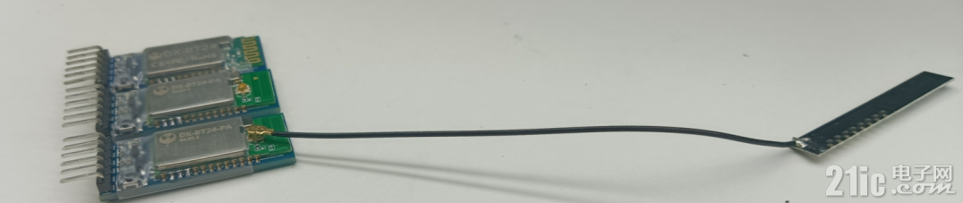

先晒图,如下所示,第1个是我以前买的通信距离只有80米的BT24,第2个和第3个是新买的BT24-PA主机模式模块和从机模式模块。
再看反面的接口备注,发现接口跟原来的是一样的,可以直接替换。
外接天线如下图所示

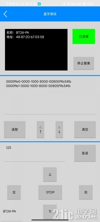

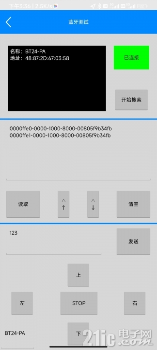

先不考虑通信和远距离测试,先测试穿墙能力。用STM32开发板给从机模式模块通电。打开手机APP(厂家有提供,另外我自己有开源的蓝牙BLE上位机APP,后面给提供源码),很容易连接上,如下所示。
在没有使用外接天线的情况下:在办公室内,可视距离下,是没问题的。信号强度几乎不变。当我出阳台的钢化玻璃门后并关闭玻璃门,发现信号丢失,断开连接。

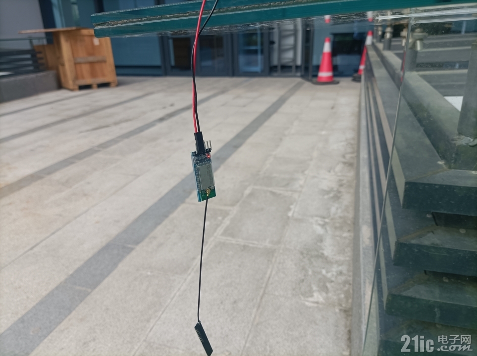

在使用外接天线的情况下:在钢化门外关闭玻璃门,发现信号仍然很强,然后我拿着手机上楼,发现在上的办公室仍然保持连接,断开后重新连接也可以轻松连接上。看来是真的很强,由于这两天天气热,我先不测试户外距离600米了。等月底忙完再测,近几天有事忙。

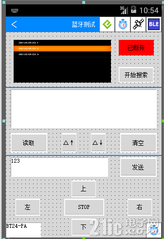

这里先分享一下手机APP的源码

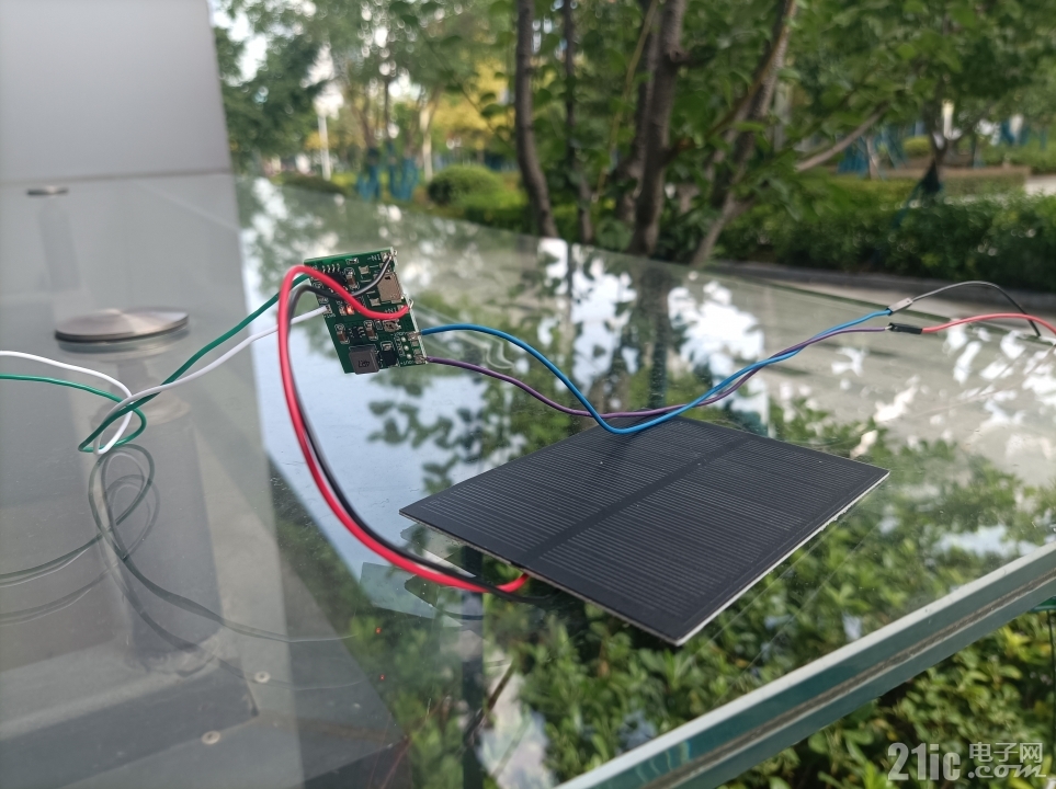

今天天气不太热了,户外测试。这里采用太阳能电池供电,已经没有太阳光直射这里了,都是散热光。仍然能供电,LED显示亮着。
走出大概50米测试,秒连
走出将近300米测试,秒连。
685562e7961cd7194.jpg 最后的测试距离约300米
测试视频放到B站。
https://www.bilibili.com/video/BV13F411A7hW/
点评:如果有金属设施屏蔽,信号会大大减弱,若视线距离无遮挡,则真的可以至少300米起步。非常的nice,很适合手机在可视范围内遥300米左右远的设备。
