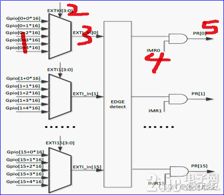

图 1
GPIO
外部中断
如上图所示,【1】代表的是外部的GPIO引脚,可以看出,GPIO_PORTx_PINy,中PIN号相同的引脚共用一组中断线(如图中所示的【3】)。【2】代表选择该组的那个引脚作为中断引脚,因此,GPIO_PORTx_PINy 中同个PIN号种只能有一个PORT能够产生中断。例如,PA0和PB0,PCO,PD0等只能有一个能配置成中断,如果程序中配置了PA0,然后又配置PB0那么只有PB0能够产生中断。【4】为中断屏蔽寄存器,如果屏蔽了该中断,也不能使得【5】PR中断挂起寄存器置1,也就不能触发中断函数了。

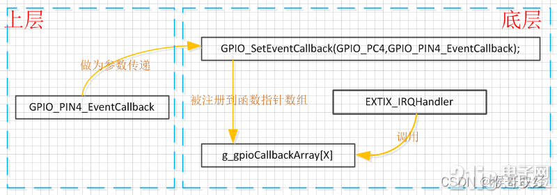

中断服务函数的编写
中断服务函数采用的是回调的形式,也就是上层按照底层的接口形式,编写服务函数,然后以函数指针的方式传递到底层,从而实现上层向底层的传递(依赖倒置)。
GPIO_SetEventCallback(GPIO_PD4,GPIO_PIN4_EventCallback);
void GPIO_PIN4_EventCallback(uint32_t gpioNum)//PD4:LIN;lin,PC4:IGN2
gLINWakeSignal = 1;//record interrupt Reason
if(GPIO_PD4 == gpioNum)
gLINWakeSignal = 1; /*【疑问1】这里是有疑问的,后面讲*/
else
GPIO_ClearPendingExtInt(GPIO_PC4);//clear interrupt flag
这个函数中,首先将将标志置1(因为这是一个将LIN的引脚转换为普通IO口的程序,所以变量名字可能不太理解,这个跟实际项目有关,请忽略),然后清除中断挂起标志。

这里着重介绍下,这种回调机制,因为这可以很好的实现底层与上层隔离。首先我们可以从数据手册上可以看到虽然外部GPIO中断线有16个,但是,中断入口只有7个,如下图所示。

因此可以设置一个函数7个大小的函数指针数组。
如:
typedef void (*GPIO_EventCallback)(uint32_t gpioNum);
#define GPIO_INT_NUM    7
GPIO_EventCallback g_gpioCallbackArray[GPIO_INT_NUM] = {(GPIO_EventCallback)NULL};
在每个真正的中断入口函数中,来执行这个回调函数(gpioCallbackArray[X])。以EXTI0_IRQHandler为例。
如下,其他中断入口类同。
 楼主| xiaoqi000 发表于 2022-7-31 23:21 | 显示全部楼层
  1. void EXTI0_IRQHandler(void)
  3.     uint32_t tmpGPIONum = GPIO_GetPendingExtIntGPIONum(0);
  4.     if (g_gpioCallbackArray[0])
  5.     {
  6.         g_gpioCallbackArray[0](tmpGPIONum);
  7.     }
  8.     GPIO_ClearPendingExtInt(tmpGPIONum);
  9. }
  10. 而gpioCallbackArray[X]中的内容,便是由配置注册而来。如下的注册函数。
  11. int32_t GPIO_SetEventCallback(uint32_t gpioNum, const GPIO_EventCallback callback)
  12. {
  13.     uint8_t callbackIndex = 0;
  14.     uint32_t tmpGPIOGroupInternalNum = gpioNum % GPIO_ONE_GROUP_NUM;
  15.     if (gpioNum > MAX_PIN_NUM)
  16.     {
  17.         return -1;
  18.     }
  19.     /* set gpio callback function pointer */
  20.     if (tmpGPIOGroupInternalNum > 9u)
  21.     {
  22.         callbackIndex = 6;
  23.     }
  24.     else if (tmpGPIOGroupInternalNum > 4u)
  25.     {
  26.         callbackIndex = 5;
  27.     }
  28.     else
  29.     {
  30.         callbackIndex = tmpGPIOGroupInternalNum;
  31.     }
  32.     g_gpioCallbackArray[callbackIndex] = callback;
  33.     return 0;
  34. }

总结下这种程序的调用方式:
