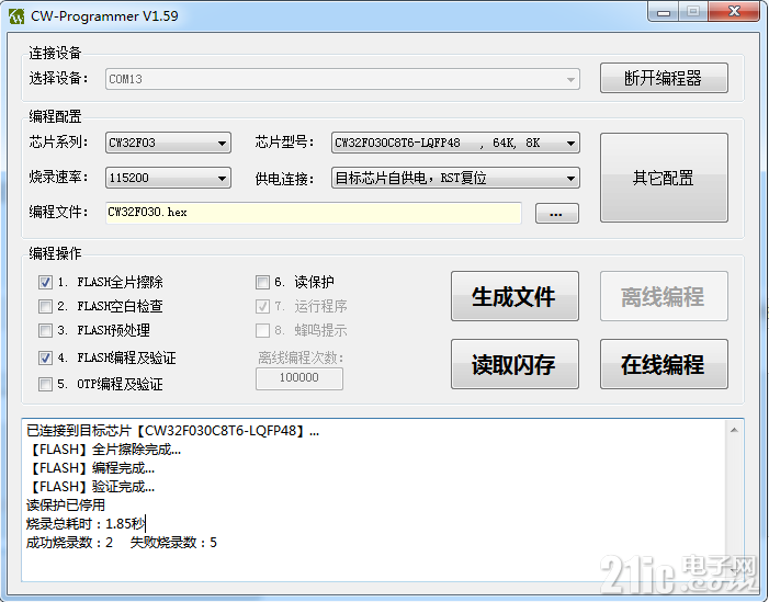

1、什么是ISP
ISP是In-System Program的缩写,即在系统编程。用户可以直接下载代码,而不用把mcu从pcb板上取下来。
ISP需要mcu本身支持,ISP方式也比较适用于生产烧录。
2、引导配置
4、ISP软件
CW-Programmer,本文使用的版本为v1.59,在官网https://www.whxy.com/support/filelist/18也可以下载。
5、BOOT引脚设置

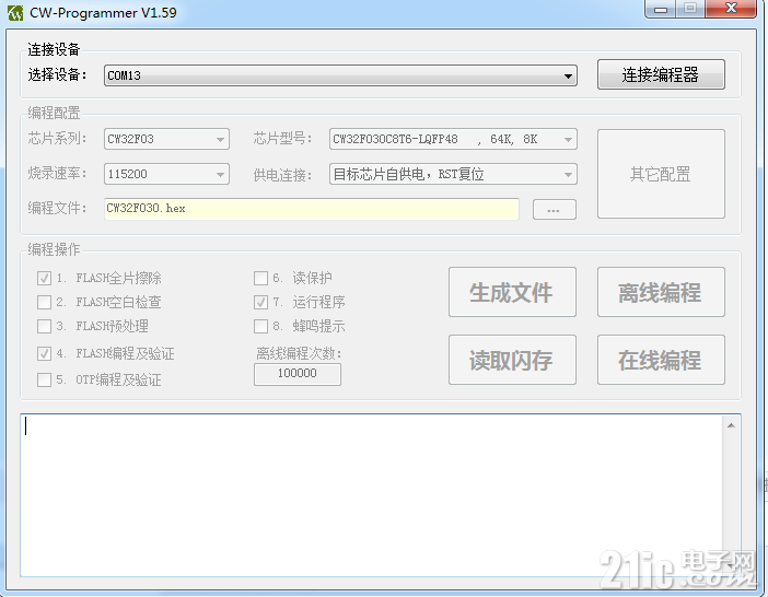

6、ISP烧录
正确选择串口,然后点击“连接编程器”,选择“编程文件”,最后点击“在线编程”即可烧录,在下面的日志栏,可以看到烧录成功。
注意操作一次之后,芯片会跳出bootloader,执行用户程序;
如果提示“从串口接收数据超时!”,则需要重新复位,进入bootloader。
此外,还可以读取flash数据,不过保存的是hex文件,好像还不支持bin文件。

这个是需要原厂的离线编程器的,如果不用原厂的离线编程器有怎么实现呢?
 楼主| freeelectron 发表于 2022-10-14 13:29 | 显示全部楼层
s
不需要,一根usb转串口就可以
