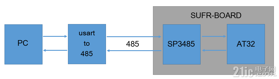

RS485通常采用两线制总线,为半双工通讯,常用于工业控制,理论上最大传输距离可达到1200米。总线上可以连接多个设备,在使用时只需要将设备的A口和B口分别连接总线的A线和B线即可。由于RS485信号是差分信号,所以具有较强的抗干扰能力。总线上通常使用主从通讯方式即1个主机带多个从机。
AT32 SUFR板载了一颗485芯片,MCU通过串口连接到该芯片,在发送数据时,MCU将数据通过串口发送到485芯片,485芯片将数据转换成差分信号传输到总线上。在接收时,485芯片将总线上的差分信号数据发送到串口,MCU通过串口读取数据。
图22. 测试流程

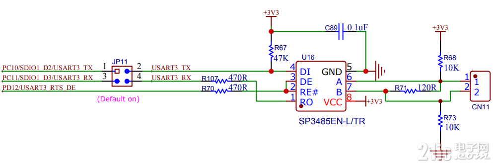

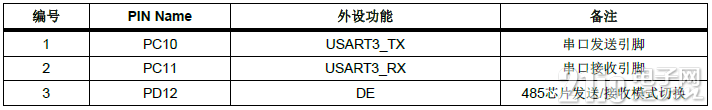

本案例使用的硬件资源有485芯片,对应的引脚如下:
表11. 硬件资源使用
对应的电路原理如下:
图23. 485电路原理图

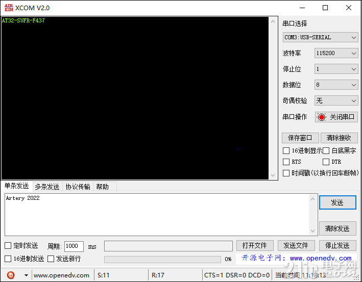

下载验证
PC端通过串口助手发送“Artery 2022”到SUFR板。
当接收到数据后,在LCD屏上显示接收到的数据。
然后SUFR板再发送一帧数据“AT32-SUFR-BOARD”到PC。
图24. PC端串口助手
