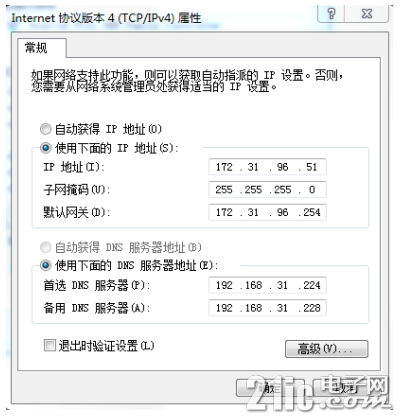

2) 配置PC端的IP网段与开发版相同,如图1

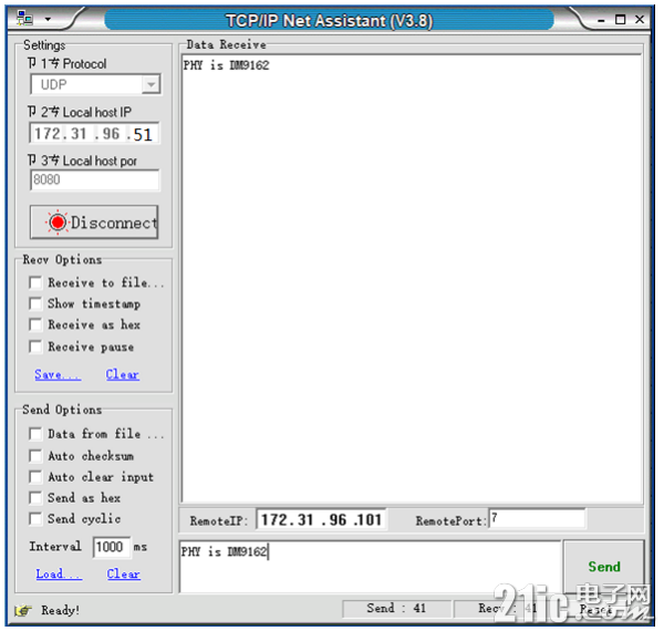

4) 输入欲发送的字符串,开发板接收到后会回传相同的内容给上位机,如图2
针对日常应用,例程中实现了热插拔功能,调用ethernetif_set_link函数对网络连接状态进行相应的LWIP处理。
Note: 若出现网口接收发送数据偶尔丢失,可考虑是否为代码量较大,超过了芯片的零等待区;可将重要代码选择性编译到零等待区解决。
图 1. 设定 PC 端网段
图 2. 上位机发送字符串并接收到开发板的回传
