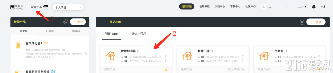

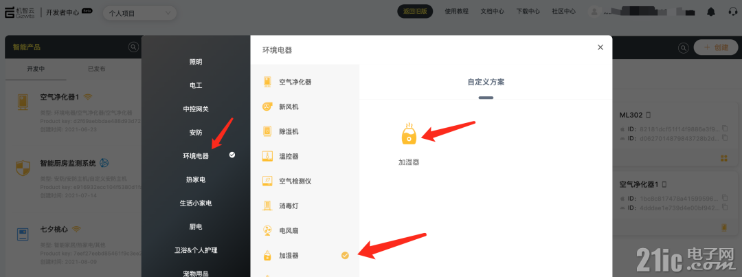

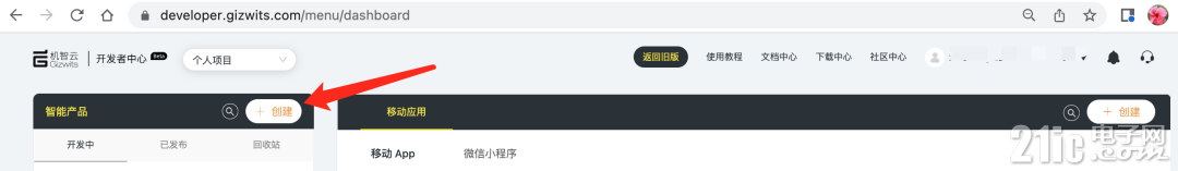

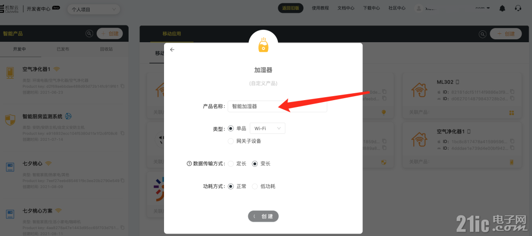

1、创建一个智能产品

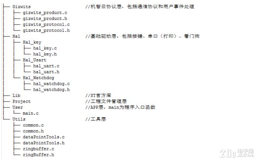

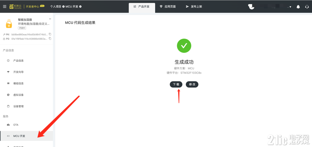

6、生成MCU代码包
根据MCU型号,选择相对应的硬件平台。若无的话,则可以选择通用硬件平台方案。

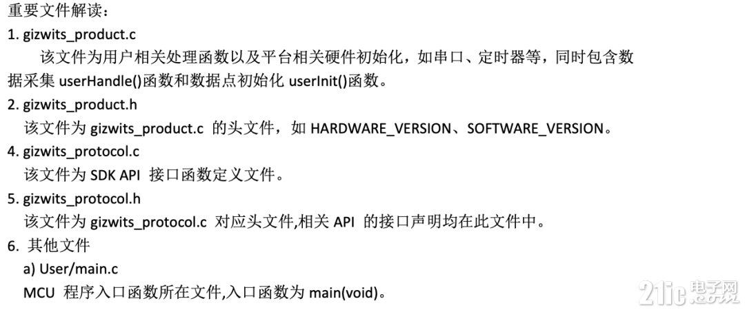

下载MCU代码包,参考开发指南,实现代码移植

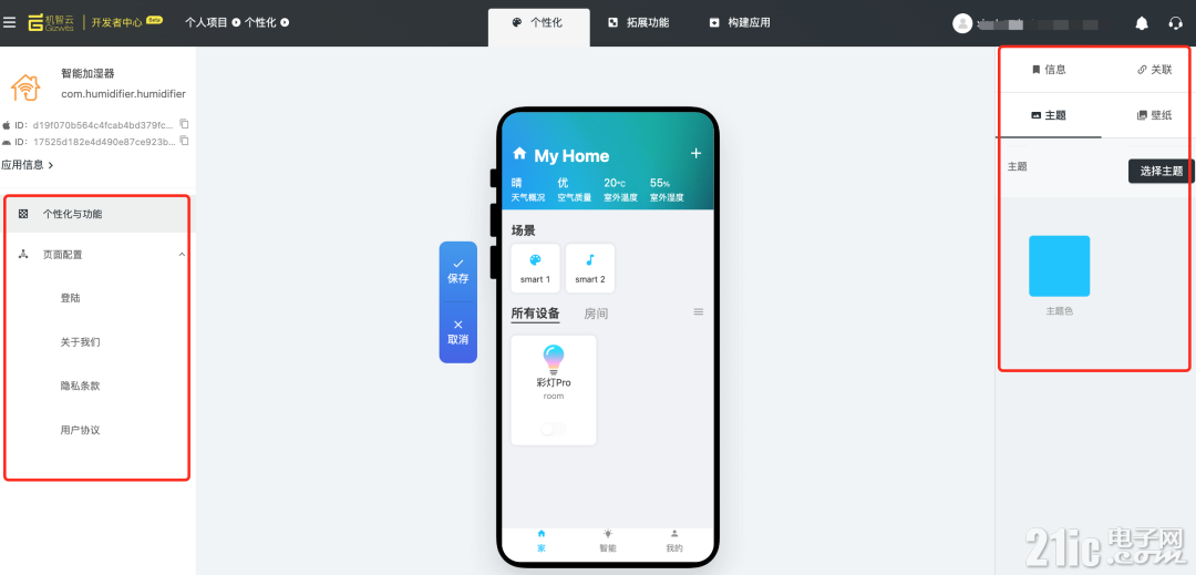

7、创建一个移动应用
左右侧可以设置不同内容,诸如详情页内容、主题、背景颜色等信息图片
关联智能产品,并保存

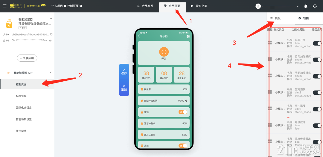

返回智能加湿器智能产品页面,设置具体页面信息

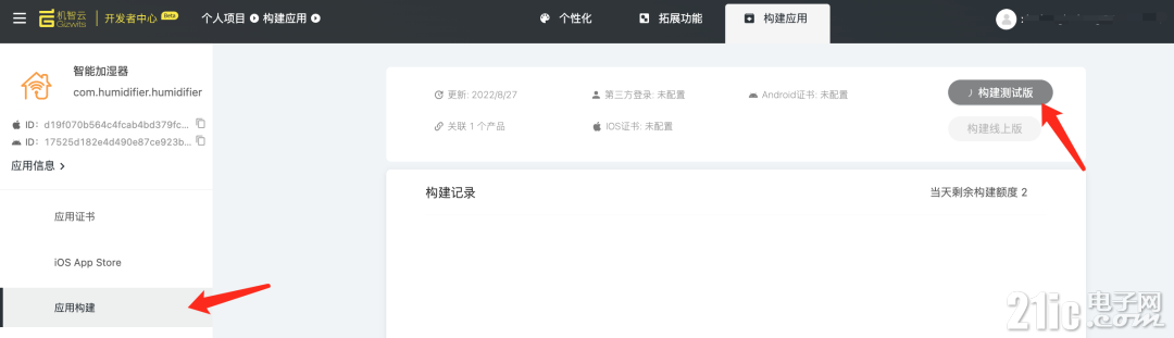

8、回到智能加湿器移动应用中
构建应用
构建测试版APP
扫码下载App,在App里找到智能加湿器设备,并通过配网或者扫描二维码,即可实现APP控制智能加湿器了。
