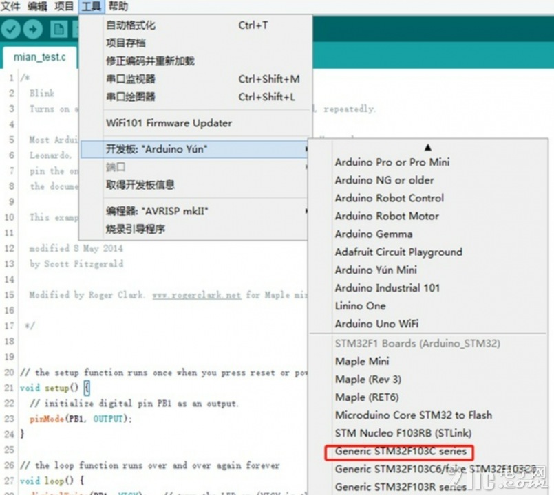

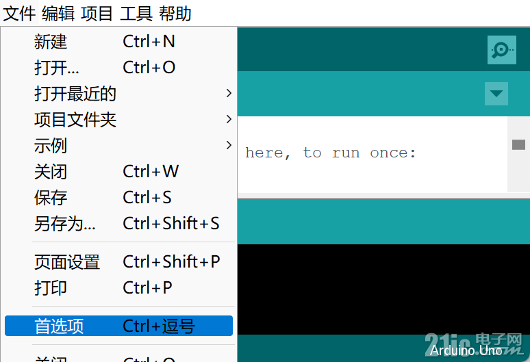

[开发工具] 以Arduino方式打开STM32
 楼主| Henryko 发表于 2022-9-3 20:35 | 显示全部楼层 |阅读模式
1.安装 Arduino IDE 后,选择“文件 -> 首选项”来下载 STM32 开发板所需的包
2.。在 “附加开发板管理器网址”文本框中粘贴以下链接,点击 “好”
dan.drown.org/stm32duino/package_STM32duino_index.json
3.转到 工具 -> 开发板->开发板管理器
4.搜索“STM32F1”点击安装
5.返回主页后点击“工具”找到开发板选项就可以看到我们刚才安装的包了
