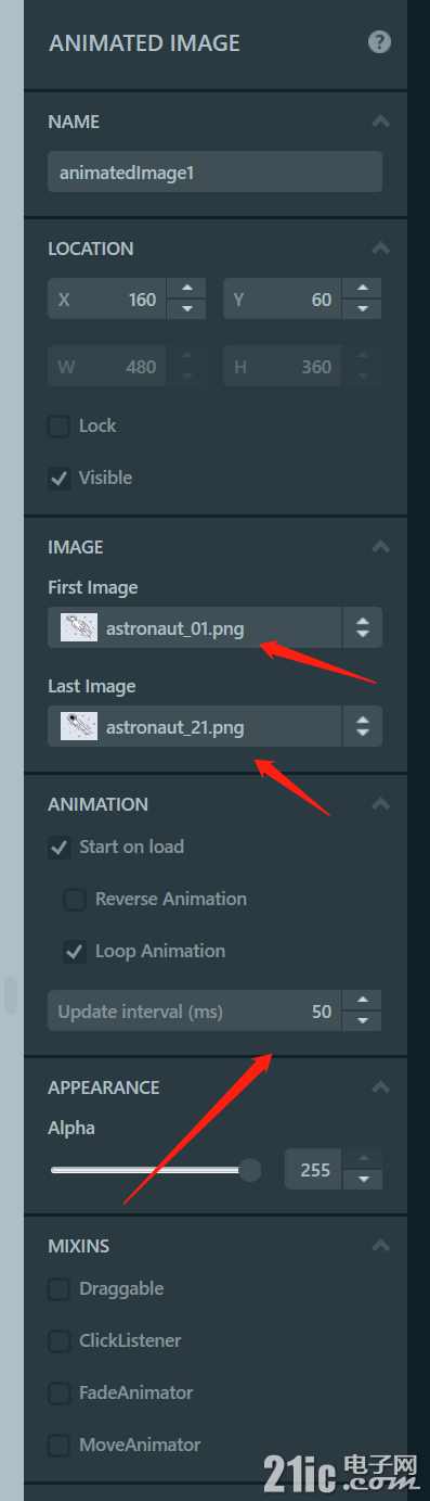

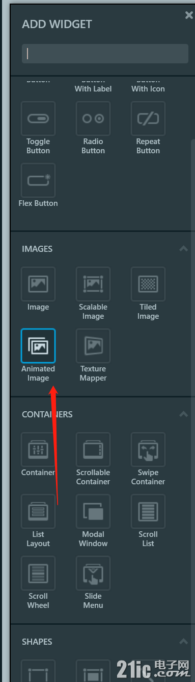

3.使用控件animated image

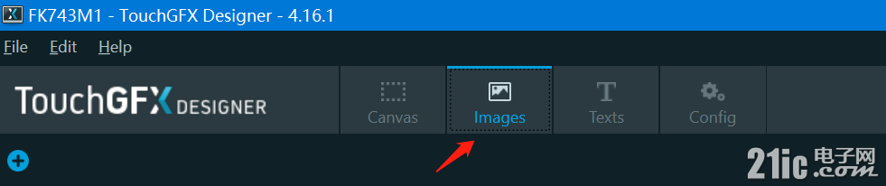

先把之前处理的好的会错增加到资源里
这里的意思是开始图片和最后一张图片,还有更新间隔,我们测试的话先打开自动加载选项。
**注意:**它不是在第一和第二张照片之间切换,而是从第一张持续到最后一张,但是图片资源的命名要按照固定格式来。比如: name_01.png -----------> name_xx.png

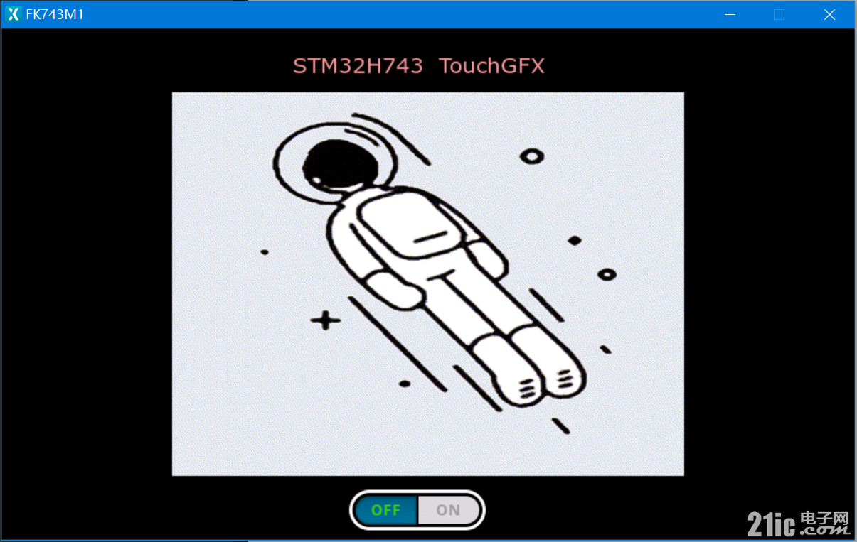

4.仿真和烧录看效果没有拍gif动图,其实已经是可以动的了。

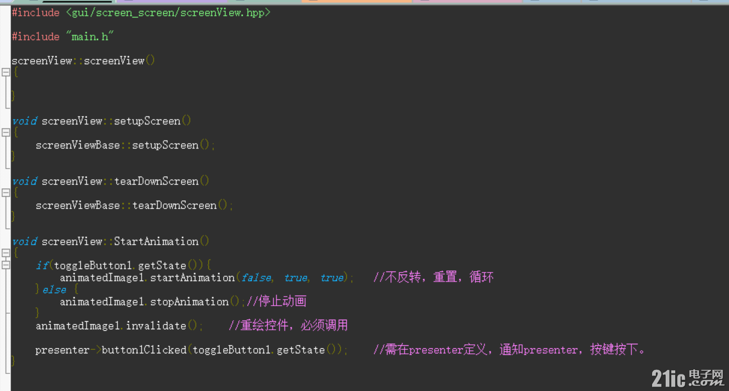

5.增加启动和暂停控制
TouchGFX采用的是MPV架构,界面和底层完全分离,对于复杂的UI界面非常友好,下面的例子是基于屏幕到底层的例子,View–>Presenter–>Model。其实如果只是控制动画的变化,是只用view自己就够了,但是这样就不能通知到底层。
得先把空间自己装载先给关了。
再增加回调虚函数
生成代码后,打开头文件即可看到创建的回调函数。
然后我们在screenview.cpp里重写并实现这个函数。
  1. void screenView::StartAnimation()
  3.     if(toggleButton1.getState()){
  4.         animatedImage1.startAnimation(false, true, true);   //不反转,重置,循环
  5.     }else {
  6.         animatedImage1.stopAnimation();//停止动画
  7.     }
  8.     animatedImage1.invalidate();    //重绘控件,必须调用
  9.
  10.     presenter->button1Clicked(toggleButton1.getState());    //需在presenter定义,通知presenter,按键按下。
  11. }
如果不需要通知底层,那把最后一行删掉,也就成功了。
hpp中增加定义,在cpp里定义。

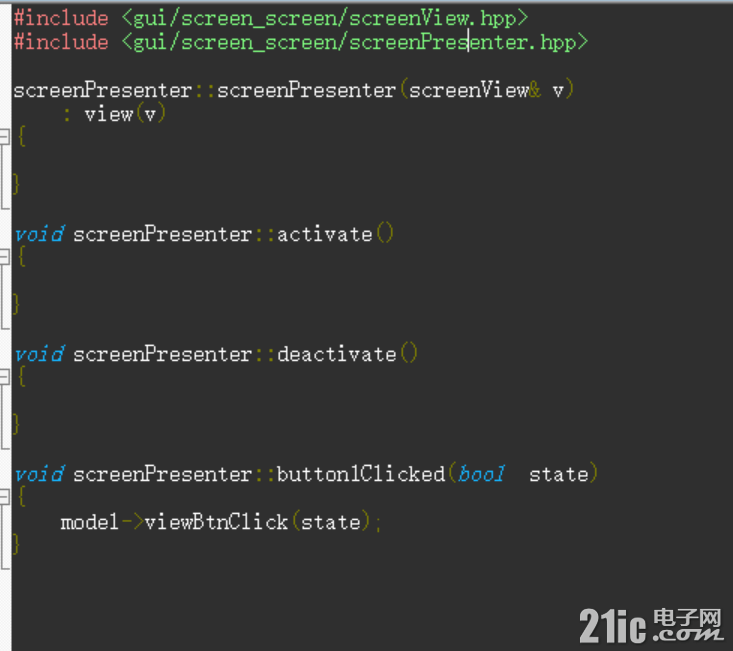

  1. void screenPresenter::button1Clicked(bool  state)
  3.     model->viewBtnClick(state);//通知model
  4. }
然后再在model里同样的做法。
  1. void Model::viewBtnClick(bool  state)
  3.     if(state){
  4.         HAL_GPIO_WritePin(GPIOH, GPIO_PIN_7, GPIO_PIN_RESET);
  5.     }else {
  6.         HAL_GPIO_WritePin(GPIOH, GPIO_PIN_7, GPIO_PIN_SET);
  7.     }
  8. }
**注意:**我这里包含了main.h,用的cubemx生成的会有extern {}的那个,如果是自己弄的要注意,c和c++一起的时候要这样弄,不然编译错误。

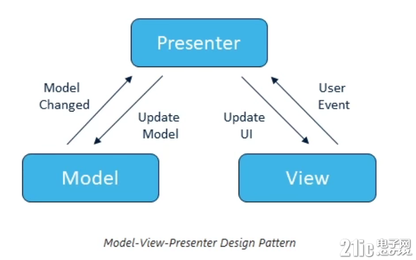

以上基本就算是成功了,MPV的用法也走了一遍,下面讲讲为什么可以这么玩。
在view收到用户的交互事件的时候,不能直接和model通信,只能通过presenter,但是怎么通过presenter呢,其实在设计的时候这个view底层就已经做好了,在view里是有一个对应的screen的presenter的指针。
同样在presenter里也有一个model的指针,下面给指针地方的截图,modellistener是moder的父类。同时这个bind也会绑定对应一个的model。
单个screen界面的时候就是这样多个prensenter和多个view对应一个model,当创建多个screen节目的时候那就是多个了,每个都是对应自己的mpv关系。
