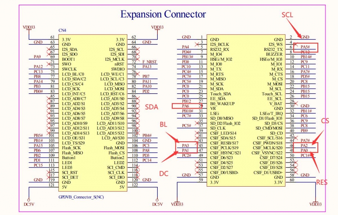

本次使用的是1.8寸的TFT,以前比较喜欢用0.96寸的OLED,使用OLED的话,显示数字、汉字这些基本功能可以满足了,但是OLED只有单色,在某些场合用着还是不够。正好手上有一个之前9.9买的TFT,在这里使用模拟iic的方式将屏幕点亮。
硬件设计:
使用的是模拟IIC进行通信,使用的引脚可以随意选择,如下所示:

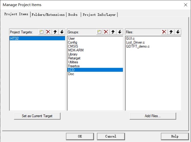

添加LCD文件库
添加头文件路径
