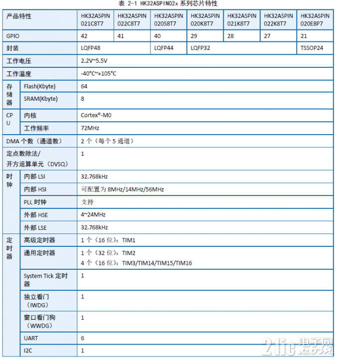

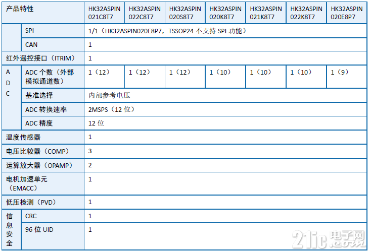

HK32ASPIN020X芯片介绍芯片介绍
  • 内核为ARM® Cortex-M0 32位MCU,最高工作频率可达80MHz
  • 内置64K Byte Flash,带数据安全保护功能
  • 内置8K Byte高速SRAM存储器,电源供电:2.2V~5.5V
  • 温度范围:-40-105℃
  • 1个高级定明器(共4路PWM输出,其中3路带不对称列区互补输出)
  • 4个16位通用定时器,1个32位通用定时器,内置6路串口
  • 1路2.0A/2.0B CAN接口
  • 96位芯版UID标识(用作序列号和安全秘钥,激活安全自举过程)
  • ESD 可靠性:HMB6000VCDM2000V/MM200V/LU200mA
集成航顺自研专利-电机控制算法加速单(EMACC)
  • 支持CODIC运算,用于正余弦计算
  • 支持Clarke,Park和把Park运算
  • 支持SVPWM
  • 支持一路高速电机数据传输通道(Trace)
内置除法与开方运算(DVSQ)
  • 内置32位定点数除法,可同时得到商和余
  • 内置32位高精度开方
1路双路采保12位马达专用SAR ADC(16通道)功能
  • 最高采样频率:2MSPS支持双路采保同时时间可以对两个信号进行采样
  • 支持4个对立队列和一个测试对队列转换
  • 支持自动连续转换,扫描转换功能
  • 支持多个硬件触发源(TIME1TRG0,CCR4、CCR5、CCR6、GPIO输入事件)极大方便模拟和数字电路的结合,尤其对于单电阻FOC等,需要多次触发事件的算法
  • 多次采样数据平均功能
  • 独立的数据通道结果寄存器
  • 内部参考电压-模拟输出连接到ADC通道温度传感器-模拟输出连接到ADC通道
2个模拟运算放大器(PGA)
  • 内置两个运放OP,也可以配置可编程运放模式
3个模拟比较器(比较门限PGA)
  • 比较器的参考电压可来自外部信息输入
  • 比较器的输出可作为高级定时器刹车功能,配合使用内置8bitDAC可调分压
HK32ASPIN020X芯片特性

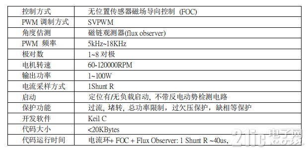

无感FOC控制系统
标么化的无感FOC控制系统,不仅可以极大的方便客户快速上手电机控制项目,同时也降低了对电机控制工程师的技能与经验要求,此标么系统不仅适合入门级电控工程师上手电控项目,也同样适合经验丰富的电控工程师快捷实现其算法,做深度的应用和算法开发,为产品差异化提供实现路径。
为此航顺芯片提出了以HK32 ASPIN020C系列32位微处理器开发的无位置传感器 FOC弦波驱动解决方案。以下表格为此方案所提供的电机驱动功能列表。
