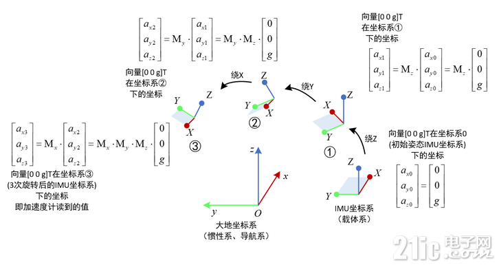

本篇的姿态解算选用的旋转顺序为ZYX,即IMU坐标系初始时刻与大地坐标系重合,然后依次绕自己的Z、Y、X轴进行旋转,这里先自定义一下每次的旋转名称和符号:
    绕IMU的Z轴旋转:航向角yaw, 转动 y 角度
    绕IMU的Y轴旋转:俯仰角pitch,转动 p 角度
    绕IMU的X轴旋转:横滚角row, 转动 r 角度
 楼主| 狗啃模拟 发表于 2022-9-27 16:31 | 显示全部楼层
三次旋转的示意图如下:
 楼主| 狗啃模拟 发表于 2022-9-27 16:34 | 显示全部楼层
另外,横滚roll,俯仰pitch,偏航yaw的实际含义如下图:

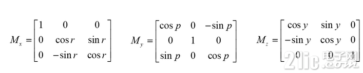

旋转矩阵
旋转矩阵的知识请先参阅3维旋转矩阵推导与助记这里只列出本篇需要用到的3个旋转矩阵,注意这3个旋转矩阵是坐标变换的旋转矩阵。
 楼主| 狗啃模拟 发表于 2022-9-27 23:07 | 显示全部楼层
欧拉角旋转
欧拉角旋转的知识请先参阅欧拉角旋转这里需要说明的是,本篇需要用到的绕着自己运动的轴,以ZYX顺序旋转。

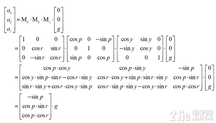

加速度计解算姿态角
加速度计测量的是其感受到的加速度,在静止的时候,其本身是没有加速运动的,但因为重力加速度的作用,根据相对运动理论,其感受的加速度与重力加速度正好相反,即读到的数据是竖直向上的。加速度计的英文简写为acc,下面用首字母a代表加速度计数据。
 楼主| 狗啃模拟 发表于 2022-9-27 23:08 | 显示全部楼层
加速度利用静止时刻感受到重力加速度,计算姿态:
    当加速度计水平放置,即Z轴竖直向上时,Z轴可以读到1g的数值(g为重力加速度),X轴和Y轴两个方向读到0,可以记作(0,0,g)。
    当加速度计旋转一定的姿态时,重力加速度会在加速度的3个轴上产生相应的分量,其本质是大地坐标系下的(0,0,g)在新的加速度计自身坐标系下的坐标,加速度计读到的3个值就是(0,0,g)向量的新坐标。
 楼主| 狗啃模拟 发表于 2022-9-27 23:09 | 显示全部楼层
姿态的旋转选用ZYX顺序的3次旋转方式,则上述描述可表示为:
 楼主| 狗啃模拟 发表于 2022-9-27 23:10 | 显示全部楼层

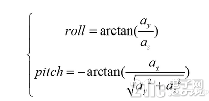

解这个方程,可以得到roll和pitch角(由于绕Z旋转时,感受到的重力加速度是不变的,因此加速度计无法计算yaw角)
 楼主| 狗啃模拟 发表于 2022-9-27 23:11 | 显示全部楼层
3次旋转过程的分解过程如下图:
 楼主| 狗啃模拟 发表于 2022-9-27 23:12 | 显示全部楼层

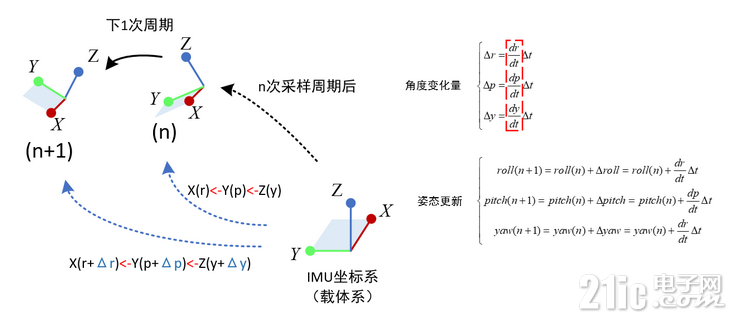

陀螺仪解算姿态角
陀螺仪测量的绕3个轴转动的角速度,因此,对角速度积分,可以得到角度。陀螺仪的英文简写为gyro,下面用首字母g代表陀螺仪数据。
如下图,IMU在第n个时刻的姿态角度为r、p、y,其含义为IMU坐标系从初始位置,经过绕Z旋转y角度,绕Y旋转p角度,绕X旋转r角度,得到了最终的姿态,此时需要计算下一个时刻(n+1)的姿态。设n+1时刻的姿态角为r+Δr、p+Δp、y+Δy,该姿态也是经历了3次旋转。要想计算n+1时刻的姿态,只要在n时刻姿态的基础上,加上对应的姿态角度变化量即可。姿态角度的变化量可以通过角速度与采用时间周期积分即可。

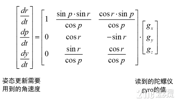

这里红框中dr/dt等角速度实际是假想的角速度,用于姿态更新,姿态更新是以大地坐标系为参考,而陀螺仪在第n个状态读出的角速度是以它自己所在的坐标系为参考,需要将读到的gyro陀螺数据经过变换,才能用于计算更新第n+1次的姿态。

那dr/dt等角速度该怎样理解呢?看下面这个图,还是将其分解为3次旋转:
 楼主| 狗啃模拟 发表于 2022-9-27 23:25 | 显示全部楼层

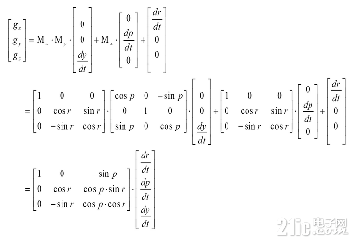

首先来看dy/dt,它是3次旋转过程中绕Z轴的yaw角的角速度,3次旋转首先就是绕着Z轴旋转,Z轴方向的单位向量可表示为[0 0 1]T,T表示向量转置,因此[0 0 dy/dt]T表示在图中状态①的坐标中绕Z的角速度。由于之后该坐标系还要经历绕Y和绕X的两次旋转,因此这里[0 0 dy/dt]T角速度在经历两次旋转后,在最终的坐标系(状态③)中的坐标也要经历两次变换。图中的[gx_Z gy_Z gz_Z]T表示3次旋转过程中绕Z轴的yaw角的角速度在最终姿态中的等效转动角速度,实际就是状态①坐标系中绕Z轴的角速度在状态③坐标系中的新的坐标。
 楼主| 狗啃模拟 发表于 2022-9-27 23:26 | 显示全部楼层
同理,dp/dt还需要经历1次旋转变换,而dr/dt不需要经历旋转。
将dy/dt,dp/dt,dr/dt三者都变换到状态③坐标系中的新的坐标相加,实际就是状态③时刻陀螺仪自己读到的gyro数据。
 楼主| 狗啃模拟 发表于 2022-9-27 23:27 | 显示全部楼层
所以,从dr/dt等角速度到陀螺仪读到的角速度gx等的转换关系推导过程如下:

进一步,再把这里的状态③理解为状态n,则根据状态n时刻读到的陀螺仪数据,反解dy/dt等角速度数据,即可更新得到状态n+1的姿态。反解就是求逆矩阵,即:
