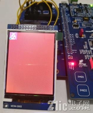

在使用显示屏显示图像时,往往是将图像数据存放到数组中,然后再通过相应的显示函数将其显示到屏幕上。当图像数据比较大,且程序存储空间又有限的情况下,则会限制正常的实现。那如何来解决此类问题呢?那就需要借助外部的存储器件来解决,由于ESK32-21001扩展板上配有FLASH型存储器MX25L6406E,为此可以使用它来存放图像数据以解决存储空间不知的问题。ESK32-21001上的MX25L6406E电路连接关系,如图1所示。
1 接口电路
有了存储介质,那又该如何来解决数据的来源问题呢?
将图像数据存放到数值的方式显然是行不通的,为此只好借助串行通讯来提供数据。
使用串口来发送数据文件并加以输出测试的效果,见图2所示。
2数据文件收发测试
实现图像文件转存到FLASH来再现图像的主程序如下:
  1. int main(void)
  3.          u16 i,j,k,dat;
  4.          u8  sj[80]={0x00};
  5.          UxART_Configuration();  //串口初始化
  6.          app_tft_init();
  7.          ili9341_init();                 // 显示屏初始化
  8.          ili9341_clear(RED);        // 清屏
  9.          set_cursor(0,0);
  10.          gram_prepare();
  11.          SPI_FLASH_Init();         // FLASH初始化
  12.          SPI_FLASH_WriteStatus(0x00);
  13.          SPI_FLASH_SectorErase(FLASH_TEST_ADDR);
  14.          // 接收图像数据并转存到FLASH
  15.          k=0;
  16.          while(k<40)
  17.          {
  18.                i=0;
  19.                while(i<80)
  20.                {
  21.                     if(USART_GetFlagStatus(HTCFG_UART_PORT, USART_FLAG_RXDR) == SET)
  22.                     {
  23.                             dat = USART_ReceiveData(HTCFG_UART_PORT);    // 接收串口数据
  24.                             sj[i]=(u8) dat;
  25.                              i=i+1;
  26.                      }
  27.                }
  28.                SPI_FLASH_BufferWrite(sj, FLASH_TEST_ADDR+k*80, 80);    // 将接收数据存入FLASH
  29.                k=k+1;
  30.          }
  31.          // 从FLASH读取数据以再现图像,图片规格为40*40像素点。
  32.          k=0;
  33.          while(k<40)
  34.          {
  35.                set_cursor(0,k);
  36.                gram_prepare();
  37.                SPI_FLASH_BufferRead(sj,  FLASH_TEST_ADDR+k*80, 80);    // 读取FLASH数据
  38.                for(j=0;j<80;j++)
  39.                {
  40.                       write_data(sj[j]);  // 再现图像
  41.                }
  42.               k=k+1;
  43.        }
  44.        while (1);
  45. }
经程序的编译与下载,其显示效果见图3所示。
这样再有高分辨率的图像显示问题,通过该处理方式就都可以较好地解决了。
3 图像再现
