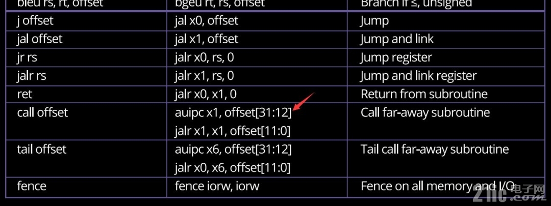

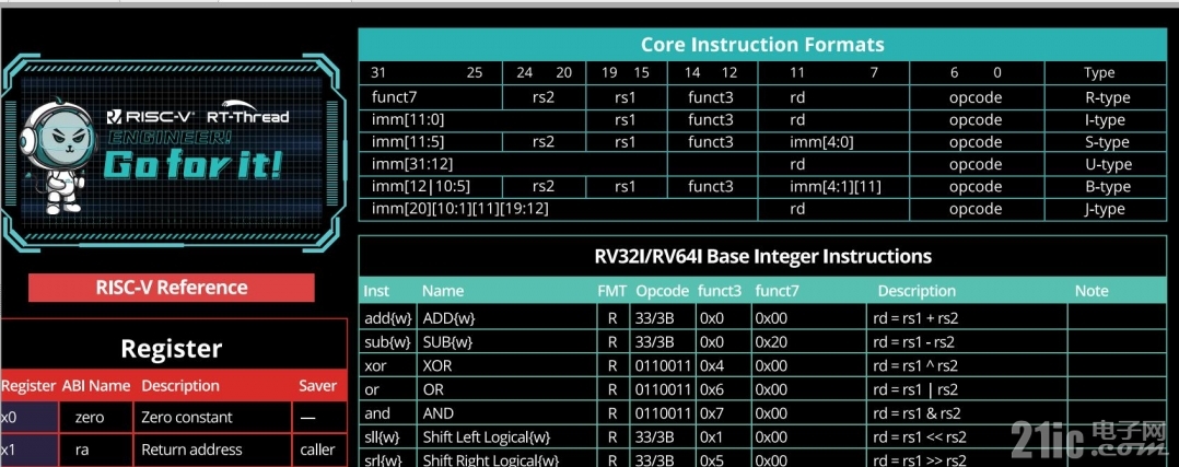

除了R-type的指令,都有包含立即数啊。
如果不够长,还有auipc组合指令
