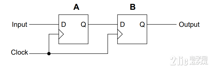

下图的电路有什么问题?

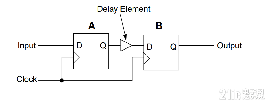

这是竞争条件的一个经典例子:第一个触发器的输出发生变化时的过渡很可能违反第二个触发器的保持时间。如果两个触发器的时钟之间存在偏差,则这种情况可能会恶化;如果触发器B的时钟滞后于A的时钟,那么B的输出实际上可能会复制A的输出,而不是增加所需的额外时钟延迟。下图显示了如何修复该问题:
通过在传输路径上增益一个延迟元件确保触发器B在A的转换结果到达B之前有足够的时间完成它的转换。
