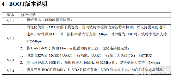

最近遇到一位客户,在boot模式下串口还是连不上,结果用USB连上之后发现芯片的boot版本是2.1版本,是很久以前的版本了。boot2.1是波特率自动检测模式,之后为了优化串口下载速度,boot2.2及后面版本都是波特率协商模式,所以新版本的上位机不能连接boot2.1版本的芯片,需要去v1.2.1之前的上位机才可以使用。
