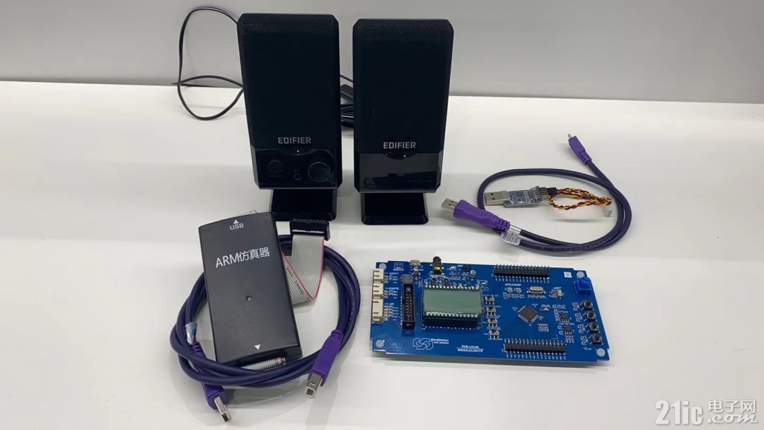

准备开发环境
1、EVB-L0130开发板
2、J-LINK调试下载器
3、USB转TLL工具
4、音箱、USB数据线
EVB-L0130属于MM32EVBoard系列开发板,板载芯片为MM32L0136C7P,带有丰富的外设资源:支持高达 4KV EFT 抗干扰能力、支持 SWD 下载调试接口、4个用户按键、1个复位按键、4个用户LED、2路UART 连接器、1个给开发板供电USB 连接器、1个8Mbit 的 SPI Flash 存储器、1个2048bit 的 I2C 存储器、4个功能选择开关(I2S或是LCD)、1个3.5mm 耳机插座,用于 I2SL/R 音频输出、1个无源扬声器、3路模拟输入电位器、1个板载段码 LCD显示屏……

chenjun89 发表于 2022-11-5 12:56 来自手机 | 显示全部楼层
还有音箱,那必须得加个WIFI模块啊。
 楼主| xld0932 发表于 2022-11-6 00:17 | 显示全部楼层
还有音箱,那必须得加个WIFI模块啊。
所有的功能都是基于EVB-L0136开发板的板载资源实现的,还没有扩展外接的模块哦
duo点 发表于 2022-11-8 16:33 | 显示全部楼层
没有WIFI模块的音响是不完美的,最好再搞个蓝牙模块
