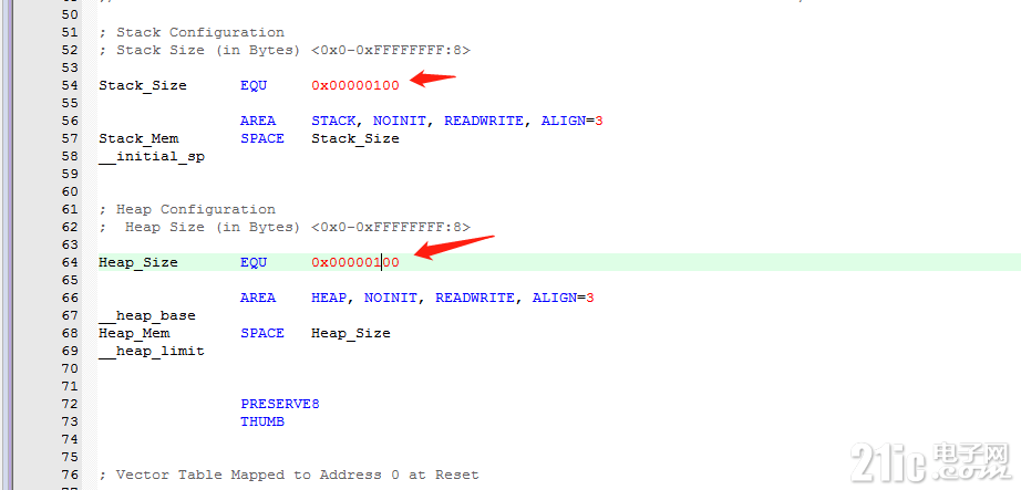

 楼主| yjsmcu 发表于 2022-11-4 11:43 | 显示全部楼层 |阅读模式
程序调试过程中,经常发现无端死机,最后排查发现小华提供的SDK库中,这个堆栈开的非常小。
后改成如下正常:
Stack_Size      EQU     0x00000400
Heap_Size       EQU     0x00000200
请问这样修改应该没有什么风险吧???
tonykuai 发表于 2022-11-4 17:55 | 显示全部楼层
原厂库使用了0x200,512byte的内存。你修改后变成了0x600,1536byte。110C6一共4096byte,只要剩下的够你用就行。
LLGTR 发表于 2022-11-4 20:38 | 显示全部楼层
你要先理解堆和栈的区别,然后就知道够不够用了。
天天向善 发表于 2022-11-4 20:39 | 显示全部楼层
经常司机应该是栈不够了,把Stack_Size扩大一些就行了。
原厂库使用了0x200,512byte的内存。你修改后变成了0x600,1536byte。110C6一共4096byte,只要剩下的够你用 ...
如何确定一个软件的运行实际需要多少内存呢
tonykuai 发表于 2022-12-4 23:26 | 显示全部楼层
编译完成后有内存使用量的信息。
