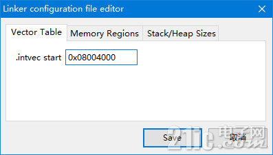

移植好的FreeRTOS,如果不加BOOT程序,直接运行,程序没有问题,但是加了BOOT程序后,修改了地址偏移,FreeRTOS就跑不起来了

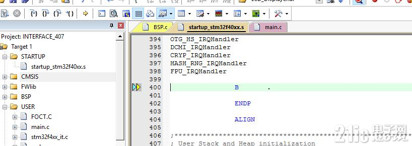

 楼主| chenjunt 发表于 2022-11-6 18:54 | 显示全部楼层
一直卡在启动文件的 B 那个位置。原来没有FreeRTOS的程序,按照这个偏移地址运行是没有问题的

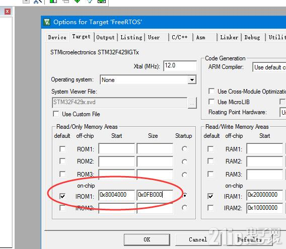

仅仅在代码中设置中断向量表的偏移还不够,还需要在MDK中设置中断向量表的偏移。
supernan 发表于 2022-11-6 19:33 | 显示全部楼层
 楼主| chenjunt 发表于 2022-11-6 19:36 | 显示全部楼层
已经设置了 第一张图就是在keil里面设置的。
