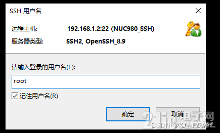

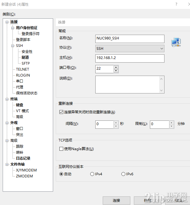

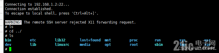

需要修改:/etc/ssh/sshd_config 文件: 不开启不能用root账号密码登录:
PermitRootLogin yes
PermitEmptyPasswords yes
点击连接 ,输入账号密码,(勾选记住用户名和密码)即可进入SSH
开发板:由于打开了SSH,启动到进入欢迎界面,要等四五分钟。十分缓慢。
最终使用SSH登录上开发板:
