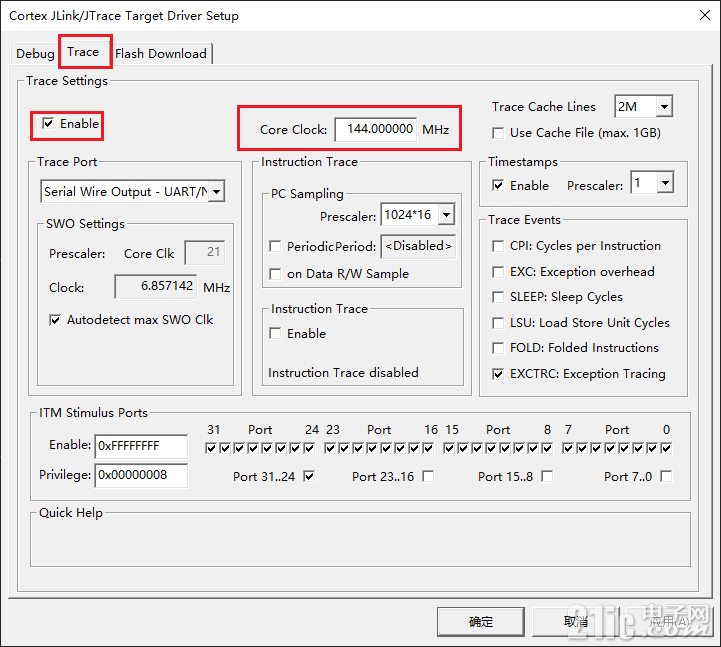

在Trace页面,需要勾选Enable,并设置Croe Clock时钟和芯片内核时钟一致,这里芯片内核时钟为144M,所以设置Croe Clock为144M
2808728138e724668db68acb935c2b5f
这里有个地方要说明一下
DBG->CTRL&=0xffdf;
DBG->CTRL|=0x0020;
这里实际是使能TRACE_IOEN,并配置调试模式。但由于MDK有问题,有时并不能很好的开启相关功能,所以采用操作寄存器方式开启TRACE_IOEN。

进入设置页面,怀疑是SWO时钟太快导致的,于是重新修改参数如下
4b3b41d3707e1c86684031b1f75cf333
重新进入调试模式,发现这回数据都对了,就是时钟问题导致的
1410e3d0d8b0f68094710db5cf6ded6b
重新回到N32G45X板上,修改配置如下
a062b7c3221b6d53b996476d3cefbb38
这回SWO的收发都正常了
fa999db87c7a32d5fe4ee6a4ff063b73
但还需要确认一下N32G45X在JLINK下SWO支持的最快时钟,经过测试发现,SWO的最快时钟只能到3M,再高JLINK的SWO就不能正常发送数据了 ,这里一定要注意!!!
