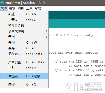

在Arduino开发环境中增加STM32

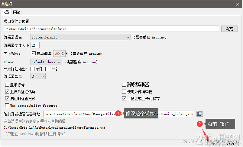

1️⃣ 添加“附加开发板管理网址”
找到“首选项”
修改“附加开发管理器网址”
链接是这个,直接拷贝进去就行。这个是比较新的,一些兄弟分享的网址因为是过去分享的,已经无效的,所以请使用我分享的这个。有助于避坑。(如果你修改完这个后发现Arduino启动不了了,请看本文最后的解决方法。)
https://raw.githubusercontent.com/stm32duino/BoardManagerFiles/main/package_stmicroelectronics_index.json

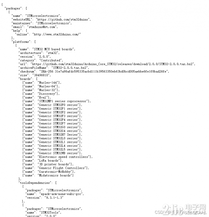

 楼主| 烟雨蒙蒙520 发表于 2022-11-17 23:14 | 显示全部楼层
如果你好奇,可以用浏览器打开它

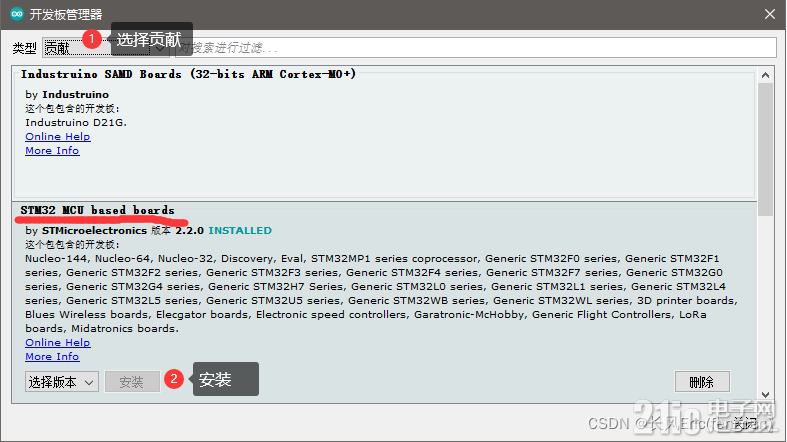

增加STM32开发板
在“工具”=>"开发板:XXX"里找到“开发板管理器”
 楼主| 烟雨蒙蒙520 发表于 2022-11-17 23:23 | 显示全部楼层
然后选择“贡献”,找到STM32 MCU based boards,将它安装就行了。我这里因为已经安装了,所以“安装”按钮是灰的。安装过程需要点时间, 国内连Github有点慢,如果你有加速的方式的话这时可以拿出来用了。

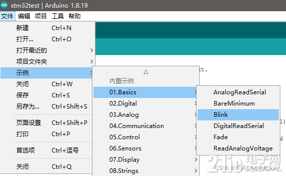

写代码测试
到这里我们就可以写代码试一试了。
我从Arduino的示例中找到了"Blink"这个示例。
 楼主| 烟雨蒙蒙520 发表于 2022-11-17 23:29 | 显示全部楼层
得到如下代码:
    void setup() {
      // initialize digital pin LED_BUILTIN as an output.
      pinMode(LED_BUILTIN, OUTPUT);
    // the loop function runs over and over again forever
    void loop() {
      digitalWrite(LED_BUILTIN, HIGH);   // turn the LED on (HIGH is the voltage level)
      delay(1000);                       // wait for a second
      digitalWrite(LED_BUILTIN, LOW);    // turn the LED off by making the voltage LOW

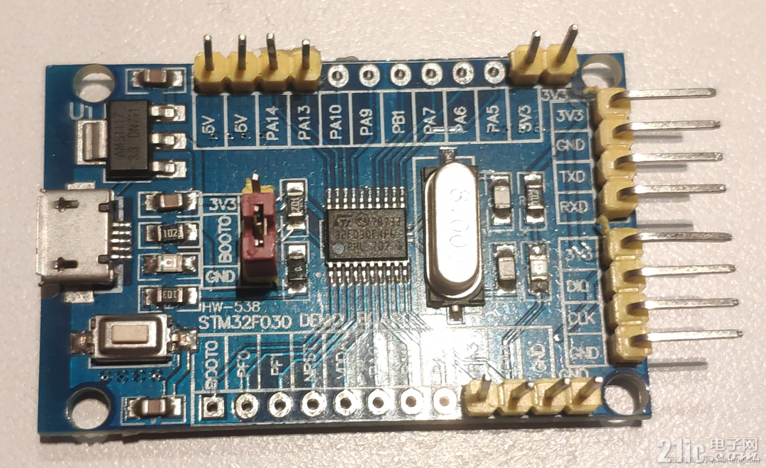

 楼主| 烟雨蒙蒙520 发表于 2022-11-17 23:30 | 显示全部楼层
如果你细心看,这里的“LED_BUILTIN”是蓝色的。但是STM32是不支持这个宏定义的,那我要怎么操作STM32的各个PIN呢?我找了很多文章,发现原来其实使用起来很简单,看下图,你要用到哪个PIN,直接用哪个PIN的名字就行了。比如我用的是PA4,代码里面直接用PA4就行了。另外,如果你细心看,你会发现下图中用绿色圈出来的LED灯其实就是有2根深色的线连着PA4的。所以我们只要设置PA4的电平,就能让这个LED灯亮起来。

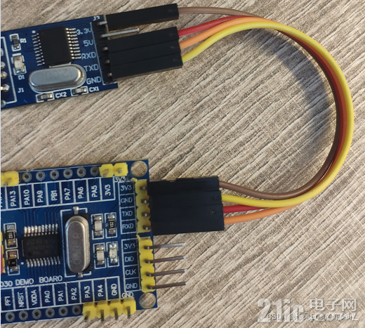

连线方式如下,因为没有找到Fritzing的对应STM32的部件,所以直接拍照。(有STM32的Fritzing部件的同学请分享给我一下。先谢过!
 楼主| 烟雨蒙蒙520 发表于 2022-11-17 23:39 | 显示全部楼层
具体连法如下。其实习惯了的话都知道,看到Tx和Rx,只要反着对连就能跟模块通信了。我一个做软件的觉得这种方式很无敌啊。

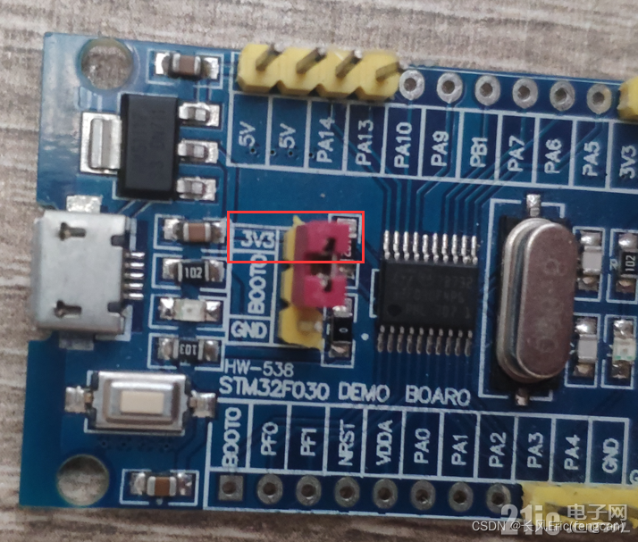

下载 这时准备要点击Arduino的下载,但在此之前,记得让板子启动到bootloader模式。就是将板子上的跳线跳到3v3的位置然后接通电源(跳完按“重置按钮”效果也一样)。
