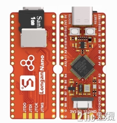

3. 开发板简介
Longan Nano 是基于兆易创新(GigaDevice)RISC-V 32位内核的GD32VF103CBT6单片机的极简开发板,板载TF卡,和一个0.96英寸的屏。
  • 双列插针版型设计,排针间距700mil,可直插面包板;
  • 板载8M无源晶振,32.768KHz RTC低速晶振,迷你TF卡槽,并使用Type-C USB接口;
  • 支持多种下载方式:USB DFU下载,UART ISP下载,JTAG下载;
  • 适配了PlatformIO IDE,可以在Windows/Linux等多平台下进行可视化开发。
  • 64KB Flash/20KB RAM

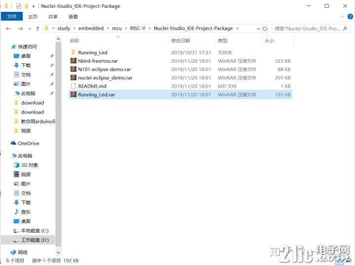

4. 下载资料
1.下载Sipeed Longan提供资料
登陆https://www.riscv-mcu.com/,进入快速入门页面,找到龙眼开发板下载下图中资料。
2.下载demo
地址:https://github.com/riscv-mcu/Nuclei-Studio_IDE-Project-Package
我们需要用到的就是Running_Led压缩包中的工程。

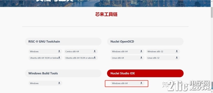

1.准备
集成IDE下载链接:https://www.nucleisys.com/download.php

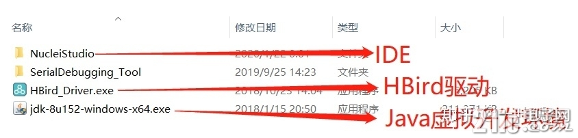

下载并解压缩后,内容如下所示:
2.安装
(1) 首先安装Java虚拟开发环境, 点击jdk依次点击下一步即可。
(2) 安装IDE

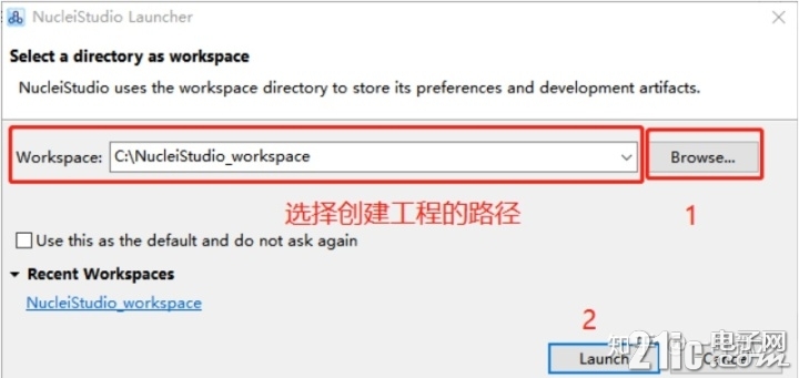

点击NucleiStudio中的eclipse.exe
首次打开会提示选择工作环境,勾选Use this as the default and do not ask again选择框后,下次启动不会提示。

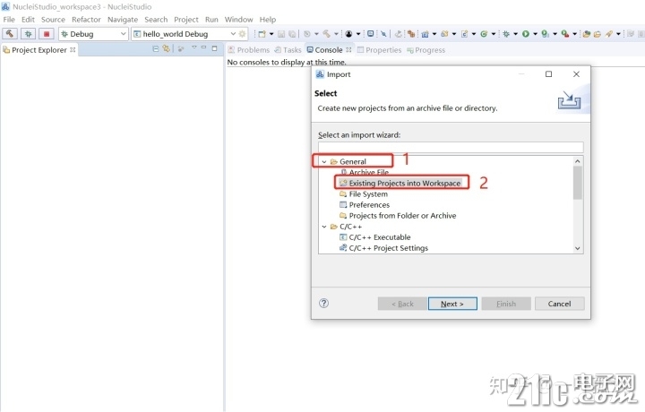

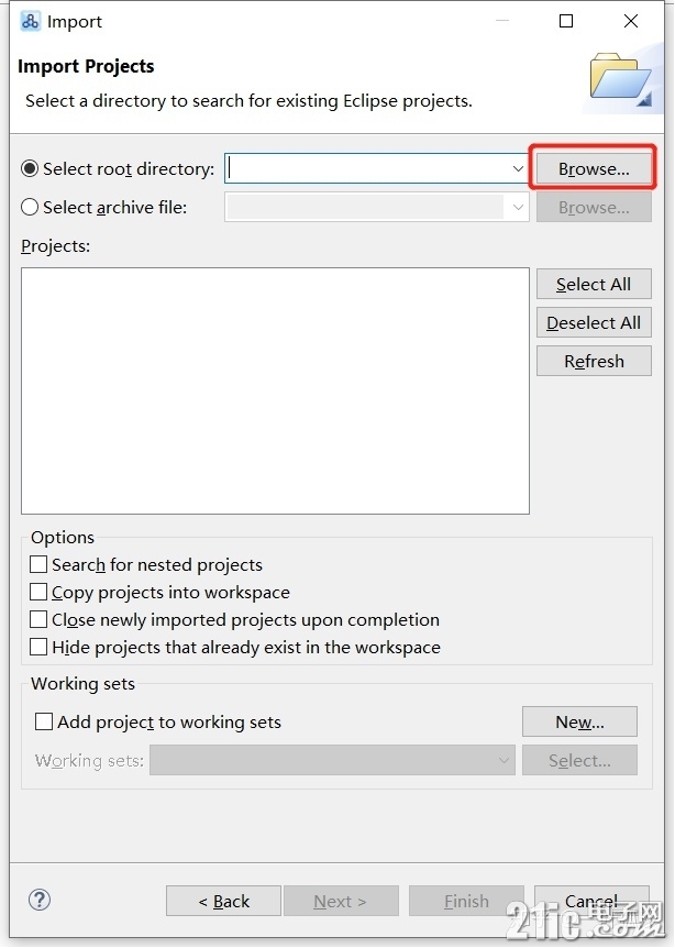

(3) 导入工程
选择File->Import,出现如图对话框,选择General菜单下“Exit Project into Workspace”,设置导入方式,然后点击按钮“Next”。
点击Browse,选择上文获取的Running_Led工程

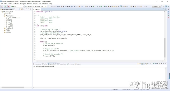

如果导入有效,会出现下图所示的效果,在“Project”下出现的工程的名称,然后点击按钮“Finish”。
点击按钮后,NucleiStudio中如下,显示的是hellowrold工程
(4) 编译
点击IDE中的锤子标志,或者点击菜单Project/Build project开始编译。

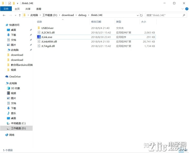

下载jlink驱动,我这里使用V6.34版本,大家也可自行下载。或者下载我放在云盘上的
链接:https://pan.baidu.com/s/1X1fNjN56k-7LuyhVAR8pGg
提取码:tnqi

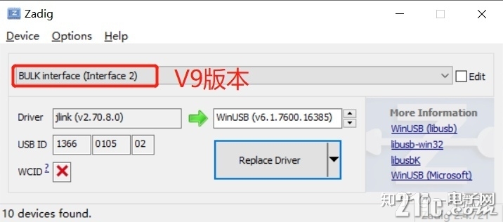

然后打开设备管理器,可看到j-link driver

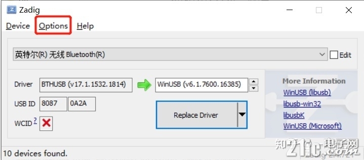

下载zadig,如果提示更新,点击Yes即可
然后点击Options/List All Devices
我使用Jlink V9版本,选择了BULK interface(Interface 2),如果您使用V8版本,选择jlink即可。
点击Replace Driver按钮
然后再看设备管理器如下:

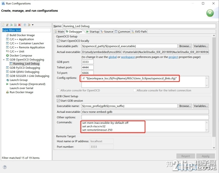

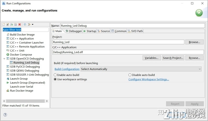

(7) 运行
在菜单栏中,点击“Run->Run Configurations",内容如下:
切换到Debugger选项卡,Config options填写
-f  "${workspace_loc:/${ProjName}/RISCV/env_Eclipse/openocd_jlink.cfg}"
Commands填写如下
set mem inaccessible-by-default off
set arch riscv:rv32
set remotetimeout 250
其他项默认即可。
配置完成后,点击按钮"Run"开始下载程序
出现上图内容表示烧录成功。

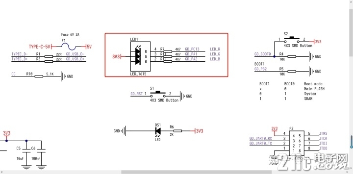

三、修改LED引脚
查看上述下载HDK/Longan Nano 2663/Longan nano 2663(Schematic).pdf
可以看到,板载三个可控LED,分别连接PC13 PA1 PA2引脚,因此修改main.c中代码如下:
重新下载运行
可以看到开发板,绿灯闪烁,至此,我们完成了GD32vF103的开发环境搭建。
