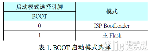

对于只有一个BOOT引脚的微控制器,HT32 MCU 提供两种启动模式,在Reset时, 读取 BOOT 引脚状态判断程序是从主Flash或从ISP BootLoader开始执行。启动模式选择如下表。

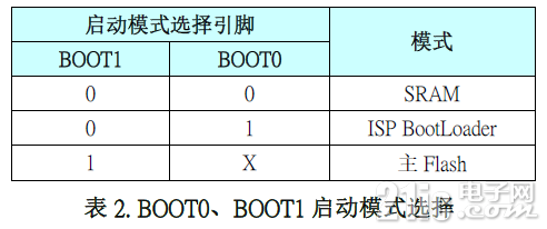

对于有 BOOT0 和 BOOT1 两个BOOT引脚的微控制器,HT32 MCU 提供三种启动模式,在Reset时,读取 BOOTx 引脚状态判断程序是从主Flash、或ISP BootLoader、或从SRAM开始执行。启动模式选择如下表。

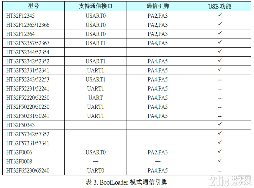

BootLoader模式通信引脚说明
在 BootLoader 模式下,MCU通过串口或USB与上位机进行通信。MCU的USB引脚用户可通过该芯片的Datasheet查找获得(仅限带有USB功能的芯片型号),各型号芯片UART/USART具体通信引脚如下表所示。
