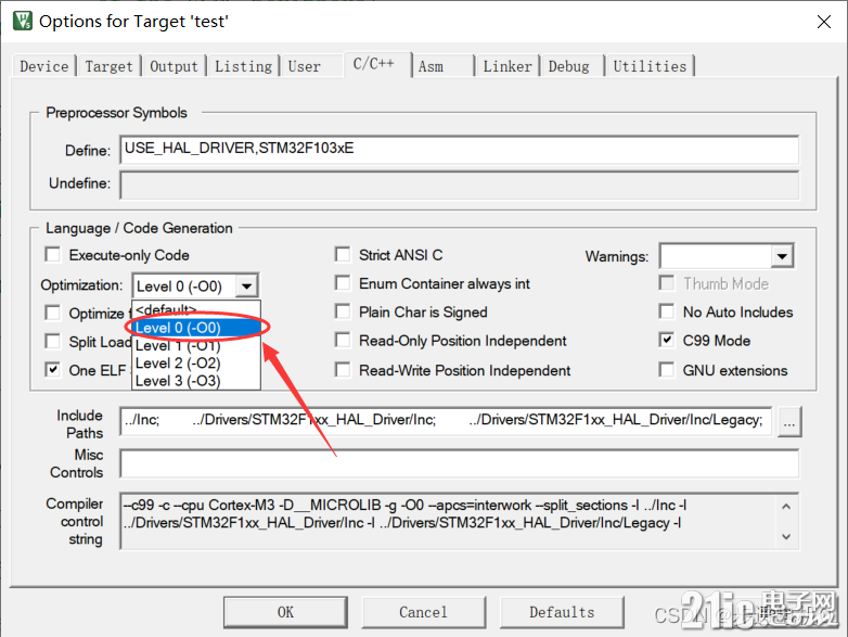

购买普中的一块开发板,使用STM32CubeMX配置了FSMC,就是只能刷一半的屏幕。
显示也不正常。
但是使用官网提供的程序能够正常运行。
查看代码发现,可能是FSMC写入的时候有问题。
  1. <div class="blockcode"><blockquote>   TFTLCD->LCD_DATA=color&0xff00;
  2. 加一个for循环。
  3.                         TFTLCD->LCD_DATA=color<<8;
这样在写入的时候,确实可行的。
但是找不出什么原因来。
后来百度了一下,原来是优化存在问题。
Options for Target – C/C++下的编译优化等级Optimization改为0,再编译下载即可解决。
watermark,type_d3F5LXplbmhlaQ,shadow_50,text_Q1NETiBA5q2l6L-b55S15py6MA==,size_20,color_FFFFFF,t_70,g_se,x_16#pic_center.jpg
参考了https://blog.csdn.net/qq_44800056/article/details/122724303帖子。
 楼主| 51xlf 发表于 2022-11-26 22:15 | 显示全部楼层
不知道怎么回事,在上面添加代码,就会出现网页代码。增加for循环代码,删掉下面一行。

编译器优化有时候就是会帮倒忙
MessageRing 发表于 2022-12-7 18:31 | 显示全部楼层
关掉编译器优化就行了

可以在定义的时候指明不要编译器优化

增加延时就没有,怎么可能是编译环境有问题呢?
