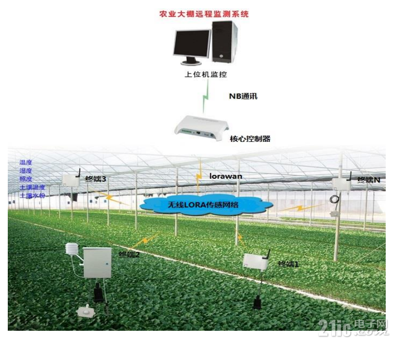

网络的最底层是我们的检测终端,在蔬菜大棚中,我们在相应的位置安装
无线终端设备,每个大棚中终端设备的数量根据情况不同安放位置和数量也不
同,但目的都是用来检测环境中的参数。中间层是一个网关控制系统,每个蔬
菜大棚基地根据面积大小设置一个或多个网关,网关负责把终端的数据进行汇
集并交付上层服务器进行存储,同时根据服务器传送过来的指令进行环境参数
调控。系统的最上层是我们的服务器,数据上传到服务器进行存贮,最终通过
服务器发送到我们的 PC 端即我们的上位机进行显示,上位机的指令也通过服
务器发送到我们的网关。对于整个蔬菜大棚而言,该系统可实现信息的自动检
测与控制,每个设备终端配备相应的传感器组成对应的无线节点,每个无线节
点可检测各类环境变量,再将数据通过 LORA 网络传输到系统网关核心控制器
进行处理、上传和管理。网关控制器一方面接收终端传送过来的数据,一方面
保持与用户交互,交互方式采用 NB-IOT 云传输服务,用户可通过相应的云服
务器远程登录,实时查看大棚生产状态。
 楼主| ADZ2016 发表于 2022-12-6 09:31 | 显示全部楼层
测控系统整体构架
 楼主| ADZ2016 发表于 2022-12-6 09:35 | 显示全部楼层

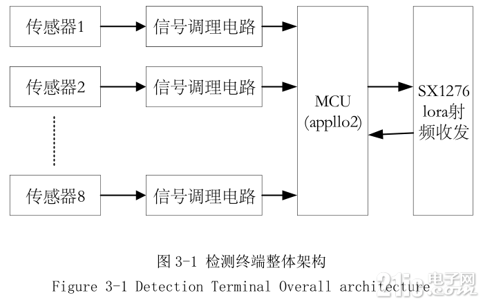

检测终端整体硬件架构设计及检测仪表选型
检测终端主要负责监测蔬菜大棚中的各个环境参数变量,当采集到数据以
后发送给网关控制器。整个检测终端由 MCU 模块,信号采集模块、通信模块和
电源模块四部分组成。检测终端系统的整体架构如图 3-1 所示。
 楼主| ADZ2016 发表于 2022-12-6 10:06 | 显示全部楼层

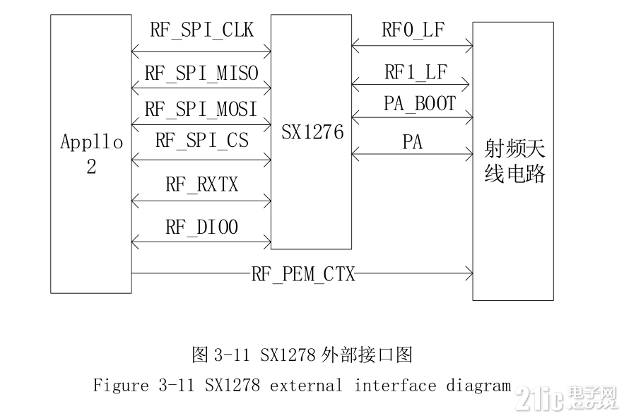

通信模块:通讯模块负责检测终端与网关的数据交换,主要由 LORA 射频
电路组成。检测终端只做数据采集和发送,不做处理和存储,因此不需要接收
网关的数据。

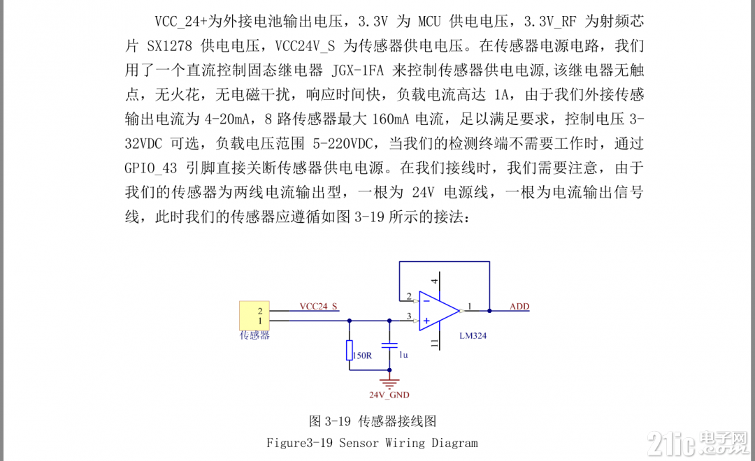

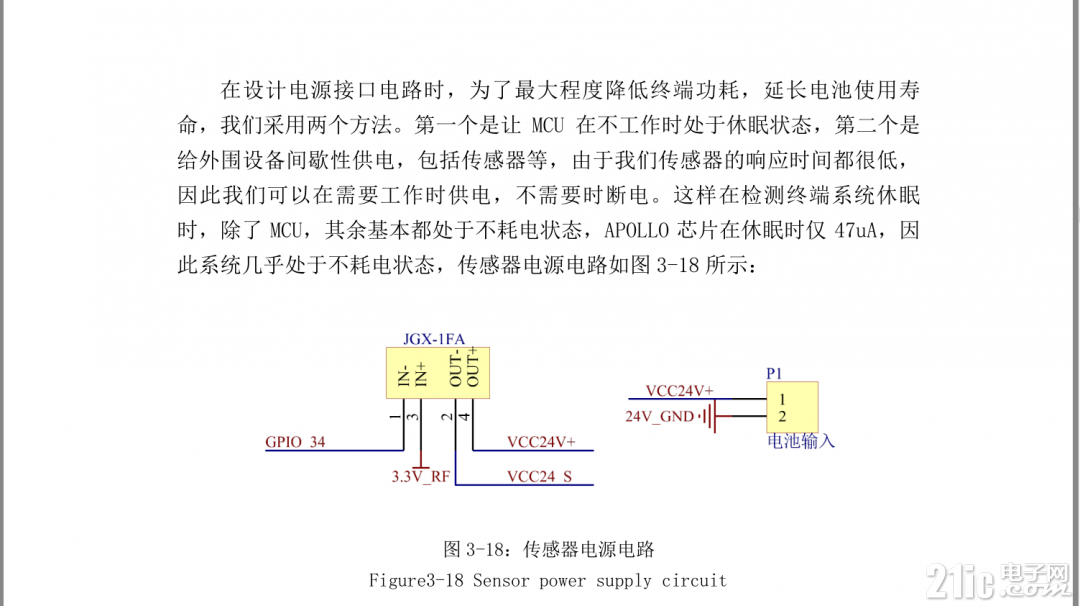

电源模块:电源模块主要负责终端系统的供电和对传感器的供电,电源采
用外部 24V 电池供电。
考虑到终端系统的供电方案和低功耗要求,传感器选型要在达到性能的要
求下还能满足低功耗要求,在经过反复的筛选和对比,我们选用北京昆仑海岸
传感技术有限公司的环境监测系列传感器,北京昆仑海岸传感技术有限公司主
要为国内外物联网企业提供感知层的传感器和相关服务。除了一些通用型号
外,还有部分传感器需要定制,具体传感器选型及参数如下:
