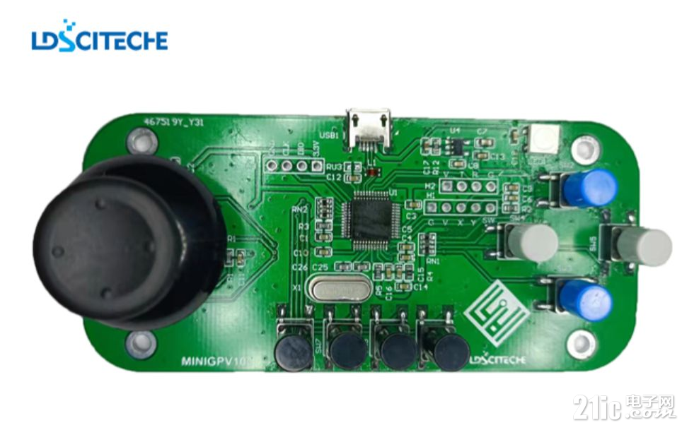

其实这样一个设备我们在ch32v103上实现过,但移植到STM32 HAL库上面,还是发现很多问题的,现在就移植过程给大家分享一下在基于STM32 HAL库实现鼠标键盘摇杆的USB复合设备的实现过程,由于楼主水平有限,文档和视频中难免有出错和讲得不好的地方,欢迎各位读者和观众善意地提出意见和建议,谢谢!
实验目的:
我们要实现一个具备摇杆、模拟鼠标和键盘功能的USB HID,通过USB接口插入PC主机,可以在主机测试通过,但仍然会有一下bug,至于什么bug就先不剧透了。
实验材料:
使用我们自己设计的MiniGamepad板子如下图,我们这款板子是为了测试学习方便用的。
软件设计:
目标是实现Joystick、Mouse和Keyboard的组合,即把三个设备组合成一个设备,通过按键SW2按下依次切换成Joystick、Mouse和Keyboard设备,而WS2812灯珠则通过红绿蓝指示切换三种不同的设备。
下面分8个步骤来实现HID的枚举。
