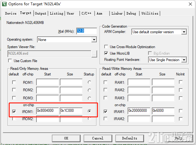

#申请原创# #技术资源#      采用N32例程IAP程序不能跳转APP,修改如下:     测试效果如下:
BOOT修改点如下:
1:FLASH_APP1_ADDR    BOOT预留空间改为16K
2:USART_REC_LEN      接收数组改为12K,APP目前为6K
3:删除PA0触发,flsh擦写完成直接进入APP
APP修改如下:
    偏移量16K,及0x4000
烧录大小改为0x1C000;
N32G43x_L4xx绯诲垪鑺墖涓插彛IAP鍗囩骇搴旂敤绗旇_V1.0.pdf
1.48 MB, 下载次数: 27

你是要做IAP吗?如果是单纯测试的话,可以参照一下网上好多的例程,比如正点原子的串口IAP,道理都是一样的,就是开机--->进入BOOT,在boot内检查标志位,跳转----》APP,跳转到APP以后,先要做的就是修改栈顶指针,然后就开始运行,有些注意事项:比如在BOOT跳转到APP的时候,需要把所有的中断都关闭,如果芯片有特殊设置的,也需要把特殊设置取消,在跳转到APP的时候,就好像是芯片断电复位的状态。如果是由APP跳转到BOOT,最好的做法就是软件重启。别来回的跳来跳去的。

抱歉,阳了几天才回复,我准备做UDS的CAN升级,需要用到IAP升级,,,STM32的IAP测试例程倒是可以使用,只是用到国民技术的MCU总是卡在跳转那一步,APP能正常运行,试验过很多方法BOOT就是跳转不到APP。

目前通过在APP中设置程序启动位置测试了该例程。

成功了,你可以看看上面的评论,在APP中配置内存大小及启动位置。  发表于 2022-12-27 14:50
