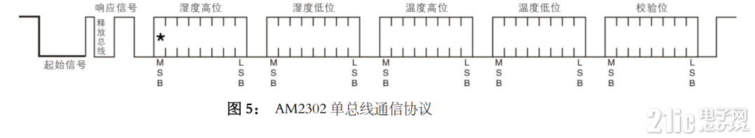

DHT22器件采用简化的单总线通信。单总线即只有一根数据线,系统中的数据交换、控制均由数据线完成。单总线通常要求外接一个约 5.1kΩ的上拉电阻,这样,当总线闲置时,其状态为高电平。SDA 用于微处理器与 AM2302 之间的通讯和同步,采用单总线数据格式,一次传送 40 位数据,高位先出。具体通信时序如图所示:
DHT22通信格式说明:
起始信号: 微处理器把数据总线(SDA)拉低一段时间(至少800μs)[1],通知传感器准备数据。
响应信号: 传感器把数据总线(SDA)拉低80μs,再接高80μs以响应主机的起始信号。
数据格式: 收到主机起始信号后,传感器一次性从数据总线(SDA)串出40位数据,高位先出。
湿度: 湿度分辨率是16Bit,高位在前;传感器串出的湿度值是实际湿度值的10倍。
温度: 温度分辨率是16Bit,高位在前;传感器串出的温度值是实际温度值的10倍;温度最高位(Bit15)等于1表示负温度,温度最高位(Bit15)等
于0表示正温度;温度除了最高位(Bit14~Bit0)表示温度值。
校验位=湿度高位+湿度低位+温度高位+温度低位。
单总线通信时序
用户主机(MCU)发送一次起始信号(把数据总线 SDA 拉低至少 800µs)后, DHT22从休眠模式转换到高速模式。待主机开始信号结束后,DHT22发送响应信号,从数据总线 SDA 串行送出 40Bit的数据,先发送字节的高位;发送的数据依次为湿度高位、湿度低位、温度高位、 温度低位、校验位,发送数据结束触发一次信息采集,采集结束传感器自动转入休眠模式,直到下一次通信来临。

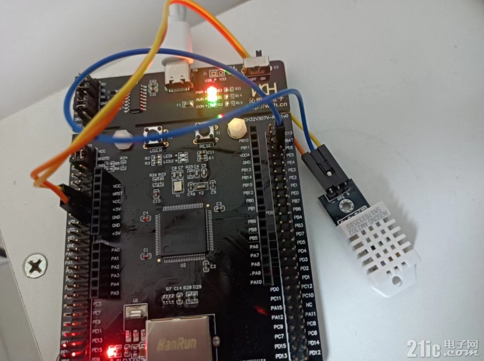

线路连接,将DHT22数据线连接到PE6管脚:
运行结果:
