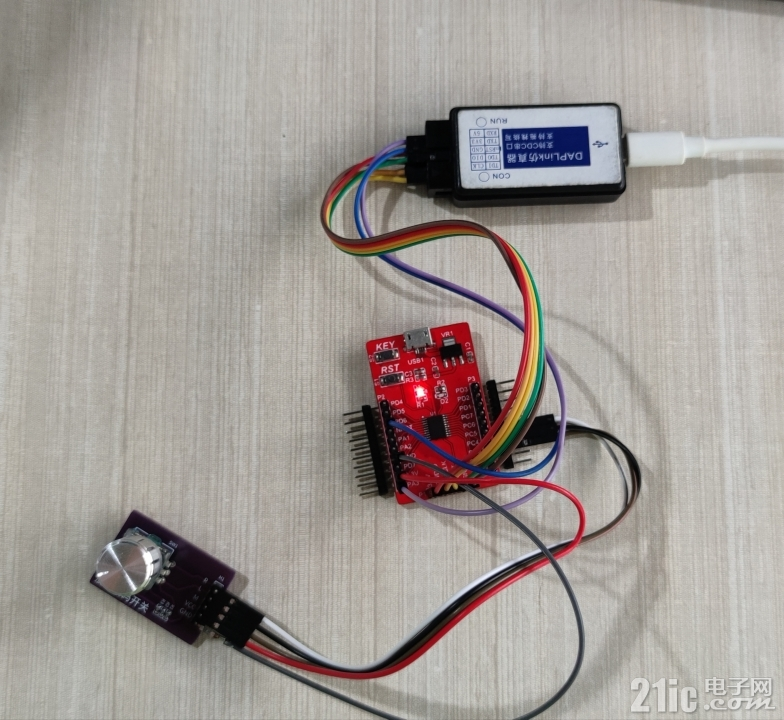

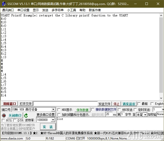

分享HK32F030MF4P6 旋钮编码开关例程,检测灵敏,基本无误触发。    串口助手窗口中,L表示向左旋转,R表示向右旋转,M表示中键按下,程序上每检测到一次L操作,变量数值加1,每检测到一次R操作,变量数值减1。

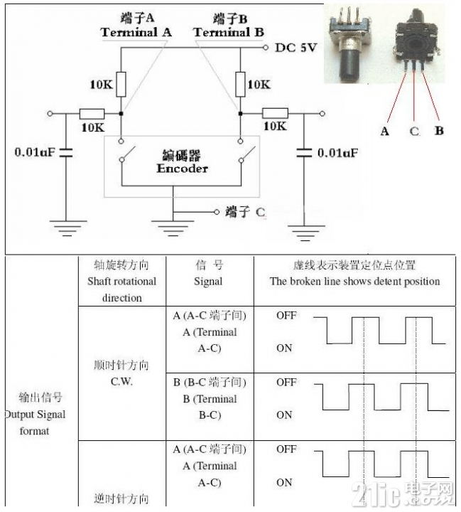

旋钮编码开关原理图:

旋转编码开关的A、B端接到单片机引脚时,是否还要接上拉电阻?
